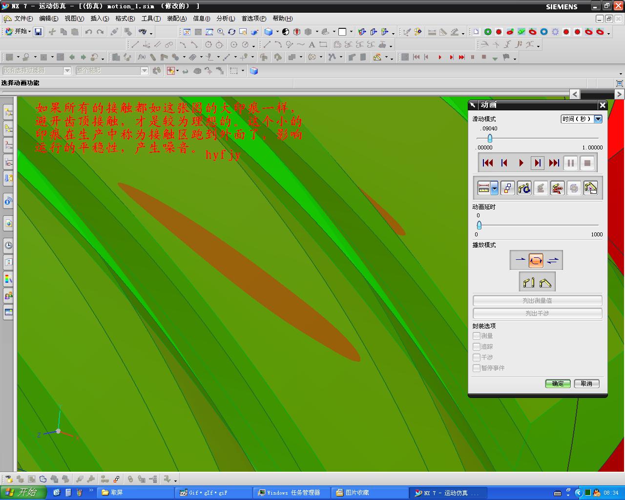

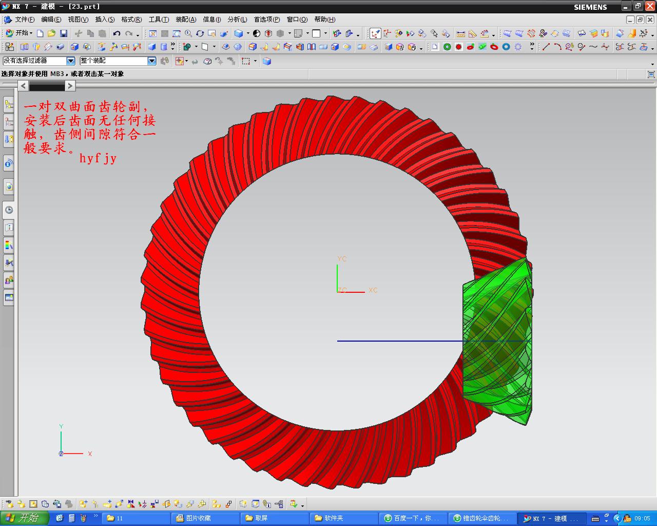

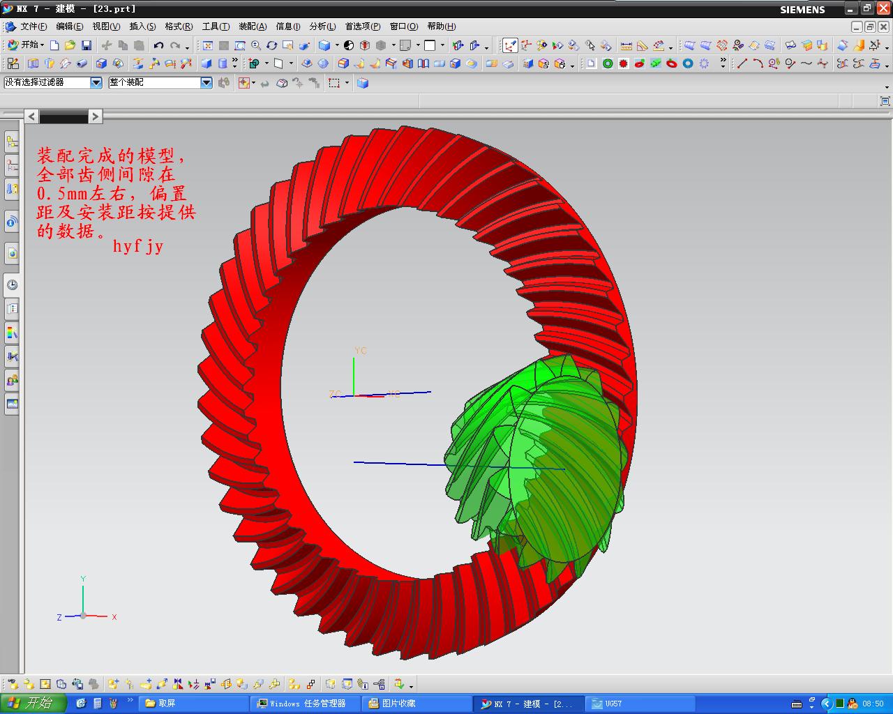

昨天有朋友传来一对双曲面齿轮副,根据提供的偏置距,安装距,装配好的文件如下:
啮合过程中的几张截图:
运动仿真过程的动画:
这对齿轮在沿齿向方向避开了边缘接触,接触区占齿向长度40%左右,且略偏小端应该是符合要求的,但建模过程中未对齿形进行修形,故在大小轮的齿顶部都参与接触,这对于高精度的模型,略有欠缺.个人的一点看法而已.
 楼主| 发表于 2013-11-20 09:57 | 显示全部楼层
二个附件,是一个动画文件,看得更清楚点。
