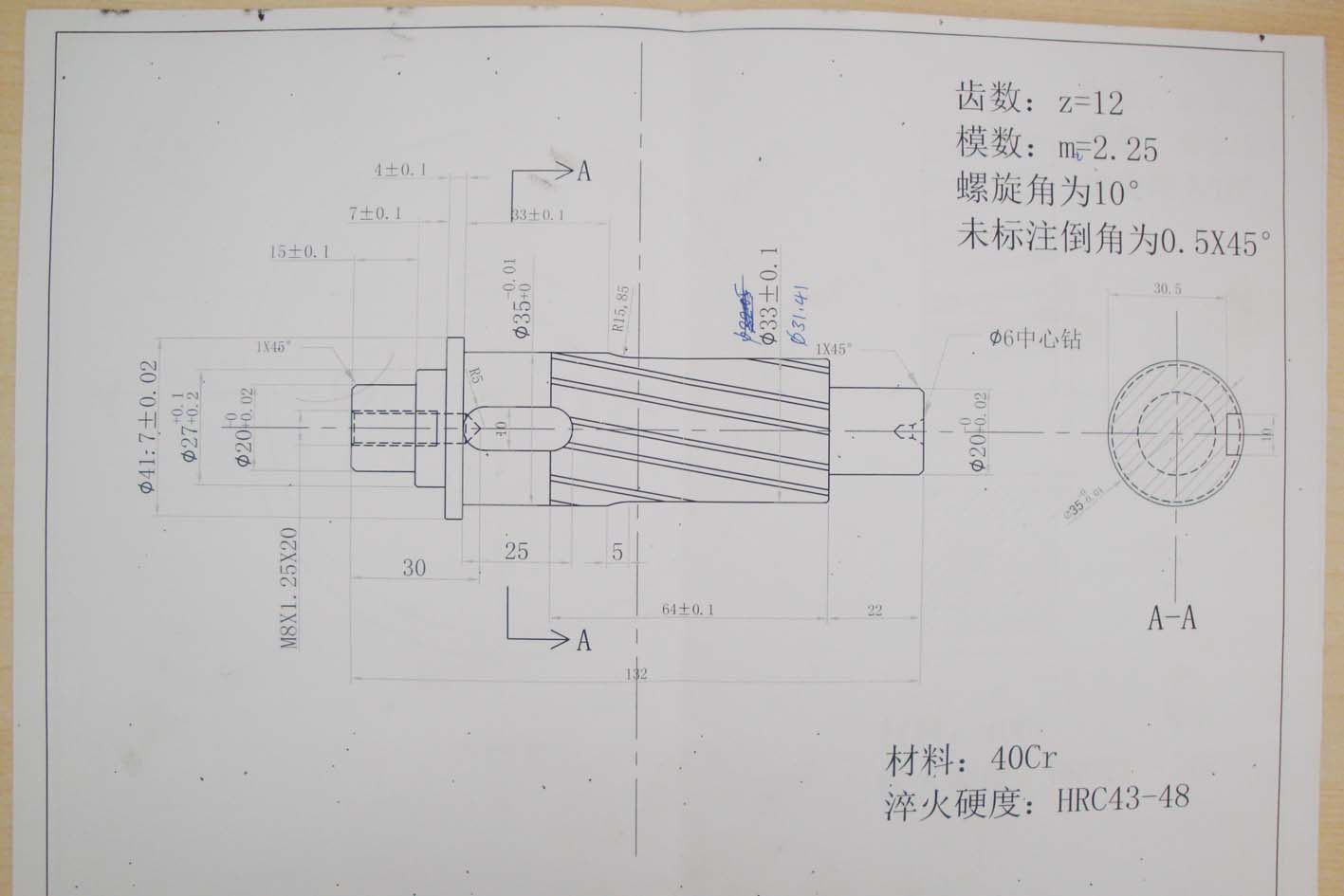

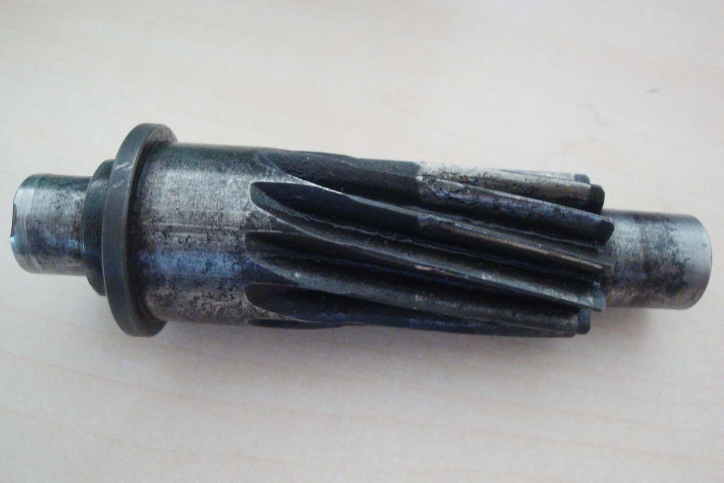

这个齿轮怎么建模啊 困扰我好长时间了 高手来看看啊!
 楼主| 发表于 2010-5-22 14:20 | 显示全部楼层
图中 齿轮的螺旋角为10度  模数2.25   螺旋线的半径怎么算?
发表于 2010-5-22 16:38 | 显示全部楼层
回复 2# shuaixifeng9
    怎么像斜齿轮啊。。。或者长锥距锥齿轮
发表于 2010-5-22 20:30 | 显示全部楼层
好像是斜齿轮

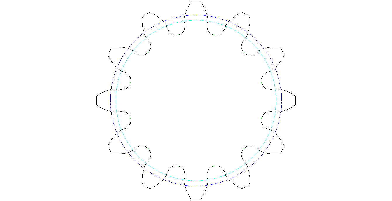

发表于 2010-5-22 20:49 | 显示全部楼层
m225z12b10.rar (61.7 KB, 下载次数: 96)
我帮你做好了,按10度旋上去就是了.
这齿轮有根切,需变位.

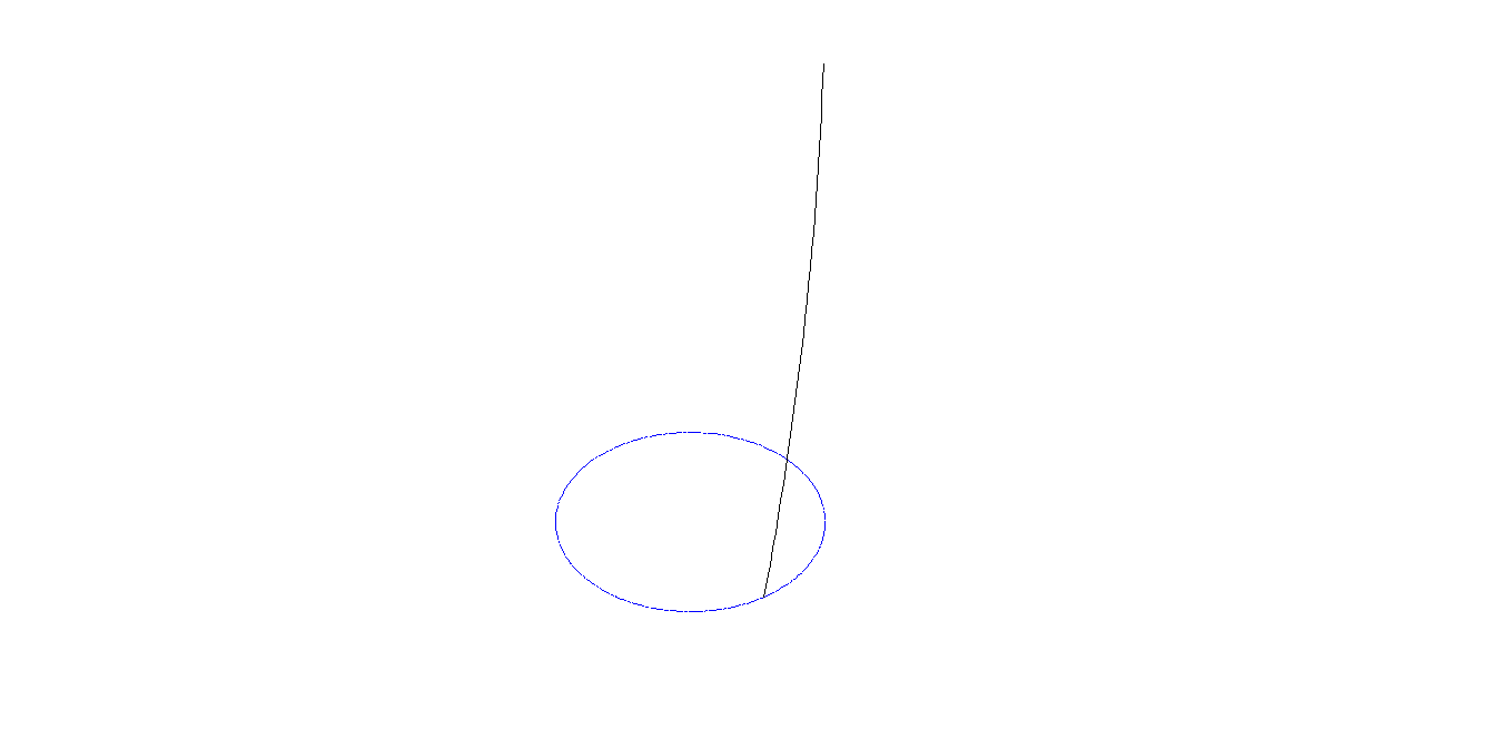

发表于 2010-5-27 18:32 | 显示全部楼层
helix_m225z12b10.GIF helix_m225z12b10.rar (6.29 KB, 下载次数: 25)
螺旋线也帮你画好了.
