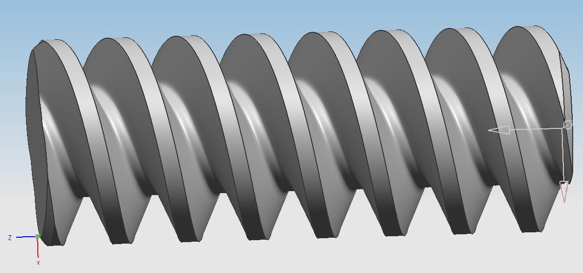

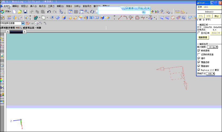

 楼主| 发表于 2011-5-28 21:40 | 显示全部楼层
最新的升级版:
计算的记录:
    圆柱齿轮计算渐开线座标程序
        软件作者:hyfjy
计算日期: 2011-05-28            时间:21:15:53
    输入数据如下:
法向模数: 5       (端面模数): 19.3185165257813
齿数: 2
法向压力角: 20     (端面压力角): 54.5833872444087
分度圆螺旋角: 75 右旋斜齿轮
本次计算用于外齿轮
齿轮齿宽度: 125
径向变位系数: 0
计算参数输出
端面分度圆直径: 38.6370330515625
端面基圆直径: 22.3908364954163
齿轮齿顶圆(大径)直径: 48.637
齿轮齿根圆(小径)直径: 26.137
端面分度圆弧齿厚: 30.3454547978237
端面齿顶圆(大径)弦齿厚: 19.0784607895182
端面基圆弧齿厚对应圆心角(度): 141.980240666738
端面基圆弧齿厚对应圆心角之半(度): 70.990120333369
基圆螺旋角(度): 65.1857830954078
齿顶圆(大径)螺旋角(度): 77.9834908134452
测量尺寸:
公法线跨齿数: 8
公法线公称值: 114.967498290286
指定圆直径: 38.6370330515625
指定圆螺旋角: 75
图片及过程:
附件是grip文件及三维图形。
