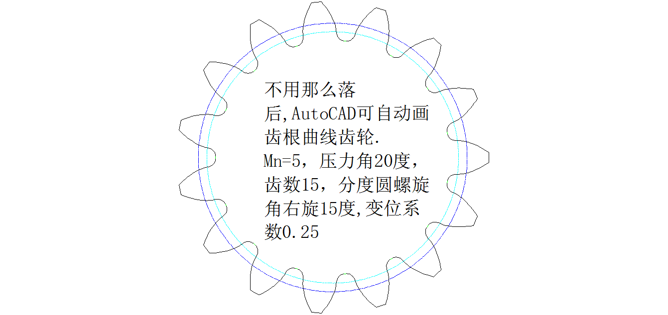

不用那么落后,AutoCAD可自动画齿根曲线齿轮.
Mn=5,压力角20度,齿数15,分度圆螺旋角右旋15度,变位系数0.25 m5z15.rar (190.22 KB, 下载次数: 152)
发表于 2010-5-19 18:12 | 显示全部楼层
刀角系数0.38*m

发表于 2010-5-19 19:54 | 显示全部楼层
请问是计算渐开线上点的坐标,然后用直线连接还是样条曲线连接?过渡曲线怎么有的图示没有,是如何计算的?

发表于 2010-5-19 21:37 | 显示全部楼层
看到二维图形中根本没有过渡曲线,导出为什么格式

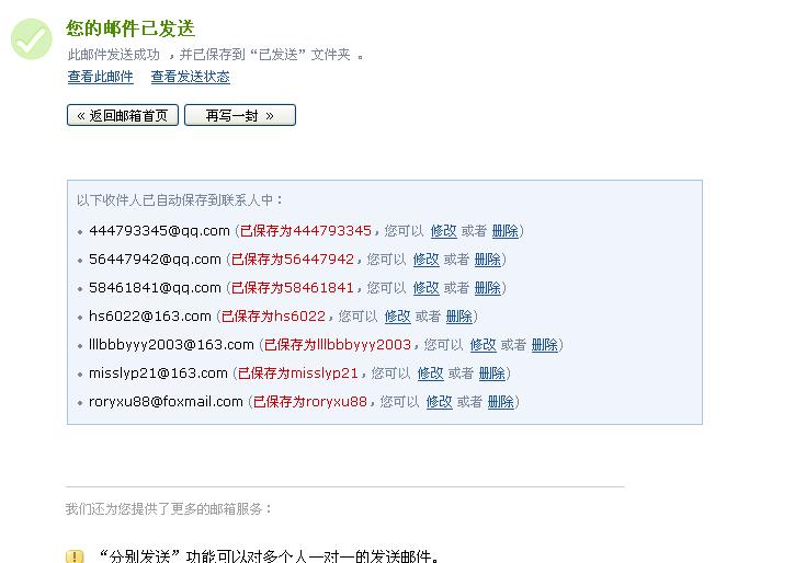

 楼主| 发表于 2010-5-19 21:38 | 显示全部楼层
已发出的有如下为证:
发表于 2010-5-19 21:49 | 显示全部楼层
1.发给我的软件,参数不能更改
2.没有绘制过渡曲线的功能
3-界面需要改进
以下是用CAXA打开的图形,需要楼主给密码来验证更多参数
