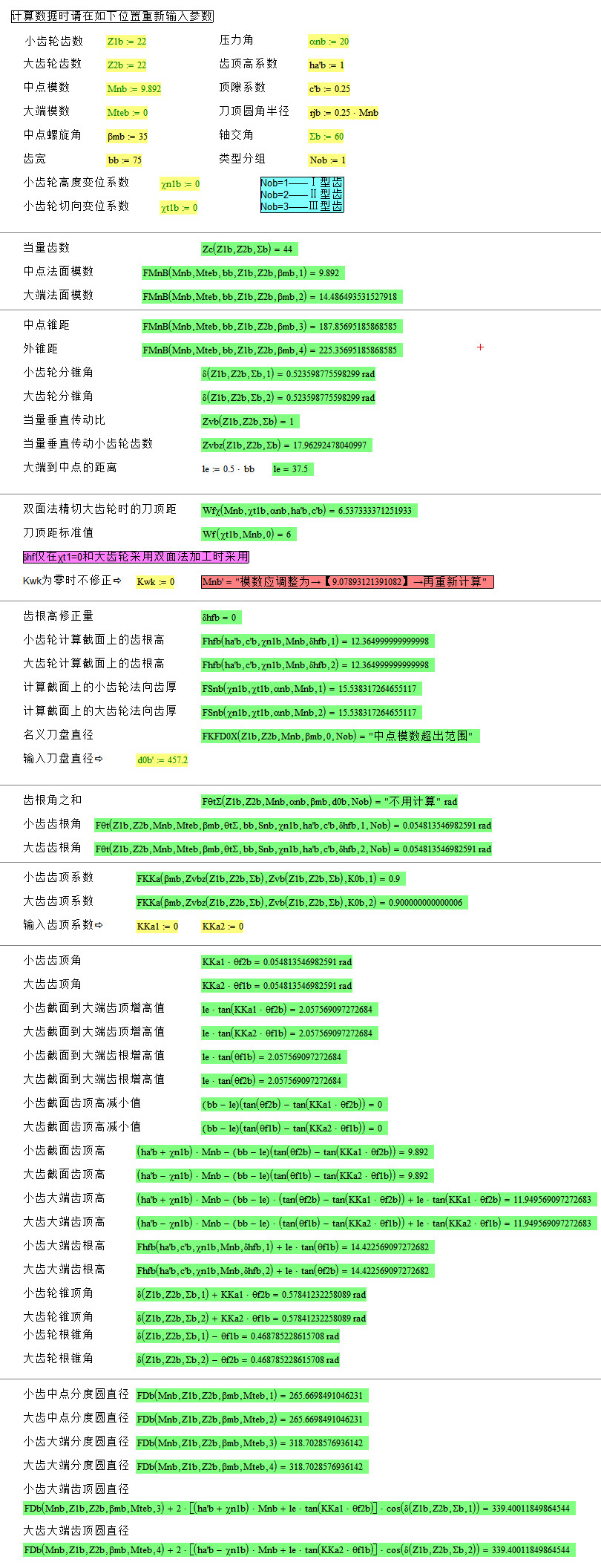

大侠们你们懂得,给我用计算软件算一下我对照一下

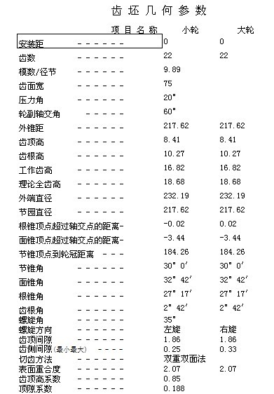

在看到的一张图中,节锥角是30度,那么同齿数的另一个,当然轴交角就设计成60度的了。

初步算了一下
发表于 2013-11-15 07:40 | 显示全部楼层
freefreemen 发表于 2013-11-15 07:16
初步算了一下

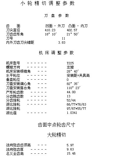

各齿轮的背锥当量齿数不是44吧,44齿是冠轮齿数,是相当于刀具的二面切削假想平面齿轮,正好是个整数.
作为本例,计算有:
当量齿数Z当1= 46.216653008748    Z当2=46.216653008748   冠轮齿数Z冠= 44
发表于 2013-11-15 21:11 | 显示全部楼层
双重双面法
