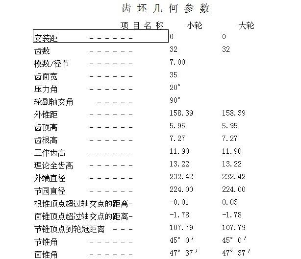

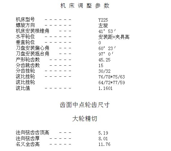

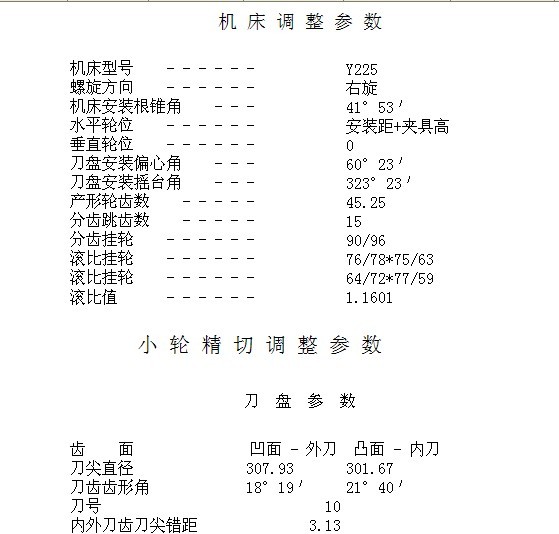

弧齿锥齿轮调整卡计算结果核对
发表于 2013-11-6 20:27 | 显示全部楼层
前轮冠至节锥顶点的距离  - - - - - -     83.04          84.18        毫米  ??????
伟大的教师,
为什么不相等?
你能解释一下吗?
伟大的教师,
为什 ...
  哪儿呢

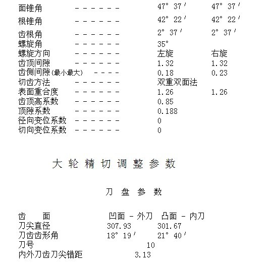

发表于 2013-11-11 22:44 | 显示全部楼层
我给你上个 大小轮一刀切的数据  你试试
发表于 2013-11-11 22:59 | 显示全部楼层
计算数据, 双重双面法
发表于 2013-11-11 23:01 | 显示全部楼层
计算数据,双重双面法
 楼主| 发表于 2013-11-13 22:07 | 显示全部楼层
yxhdxm 发表于 2013-11-11 23:01
计算数据,双重双面法
你这上传的 分割线 让人不知道咋子看哦
