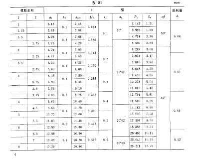

剃前滚刀设计标准留剃量一型

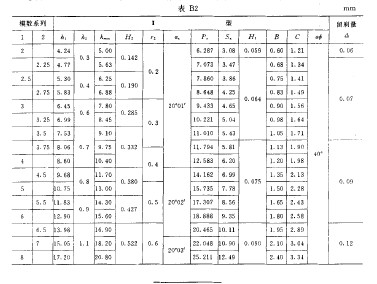

 楼主| 发表于 2010-5-27 12:30 | 显示全部楼层
剃前滚刀设计标准留剃量二型
