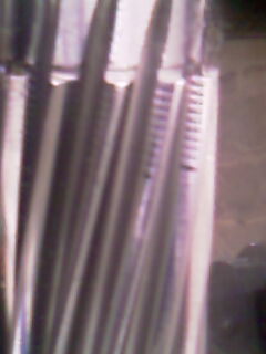

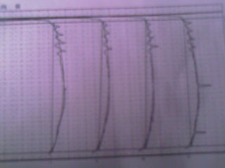

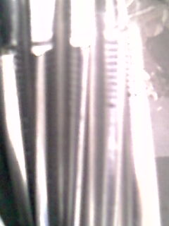

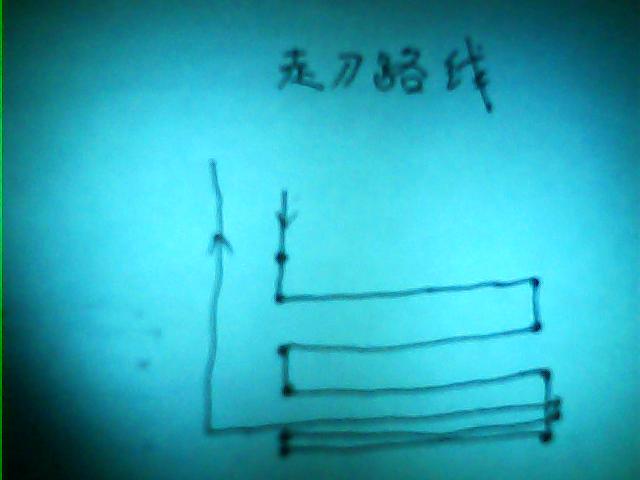

IMAGE_012.jpg IMAGE_010.jpg IMAGE_008.jpg IMAGE_005.jpg IMAGE_005.jpg IMAGE_006.jpg IMAGE_007.jpg 剃螺旋齿轮(抬刀纹)压痕怎么消除啊        这是鼓形齿0.005-0.012  剃量0.05 剃4刀光2刀 轴向剃齿  模数3.5 螺旋角11度  滚齿径跳0.005-0.015     抬刀纹深0.01-0.02
发表于 2010-5-16 21:58 | 显示全部楼层
是径向刀具还是轴向刀具啊?Q24286465 可以交流一下
发表于 2010-5-16 22:40 | 显示全部楼层
把检测报告发上来我给你看看
发表于 2010-5-16 22:49 | 显示全部楼层
我们是轴向剃齿,径向剃齿与轴向剃齿不一样,QQ982380982 可以交流一下

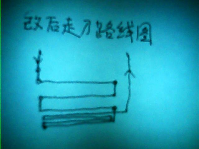

发表于 2010-5-17 12:37 | 显示全部楼层
可以把光整返程量加大一点或加一刀光整
可以降低抬刀纹
发表于 2010-5-17 13:02 | 显示全部楼层
楼主能传个照片看看吗?
发表于 2010-5-18 00:06 | 显示全部楼层
楼主用的是轴向剃吧,请把剃齿机工作台的停车位置按钮改换一个方向这样的刀纹就会消失的。出现这种情况一般是剃齿机工作台上的行程开关(三组的开关),接触不良,工作台换向时打火造成齿轮的齿面有停刀的压痕。

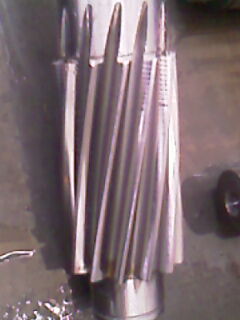

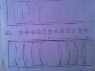

 楼主| 发表于 2010-5-18 12:06 | 显示全部楼层
感谢楼上各位热心帮忙。杨大侠你好,你提出的情况我没有考虑到,我下午试一下,感谢,
 楼主| 发表于 2010-5-18 19:59 | 显示全部楼层
我试了另一端提刀,抬刀纹也移至另一端,
发表于 2010-5-18 22:00 | 显示全部楼层
停刀纹和走刀路线没有关系,你停到什么地方停刀纹就在什么地方,
把光整返程的量和光整时间加长,你可以试试看我已前做过试验。
