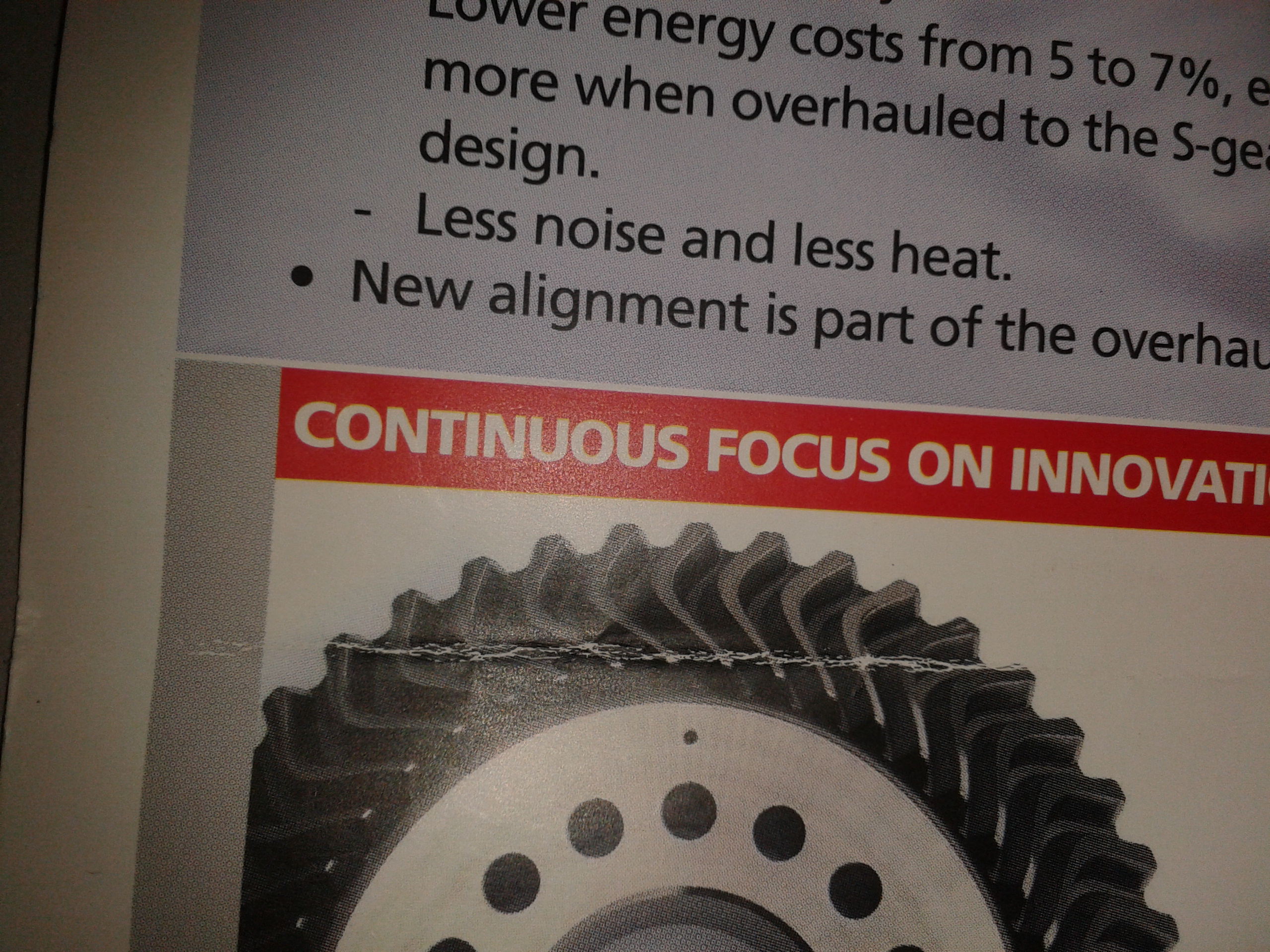

请问这是什么齿轮?

曲线齿齿轮,可以有多种,曲线形状,如圆弧等。可以做成锥齿丶直齿轮等。
发表于 2014-7-16 20:59 | 显示全部楼层
传说六轴联动机床可以加工的。
国内还没见到这种gear~~
发表于 2014-7-16 21:02 | 显示全部楼层
是种新齿形吧,关键是加工工艺性差啊!
发表于 2014-7-16 21:10 | 显示全部楼层
国内开发ing
发表于 2014-7-16 22:05 | 显示全部楼层
曾有㚈商到我公司推销该公司生产的专利设备和软件,加工的就是这种S型齿型的螺旋伞齿轮。特点是接触面积大,无轴向力,热前粗切,热后精切,使用专用指状刀具,由于刀具使用特殊材料,粗精铣效率不低于常规加工设备。产品主要用于船舶减速机上。
