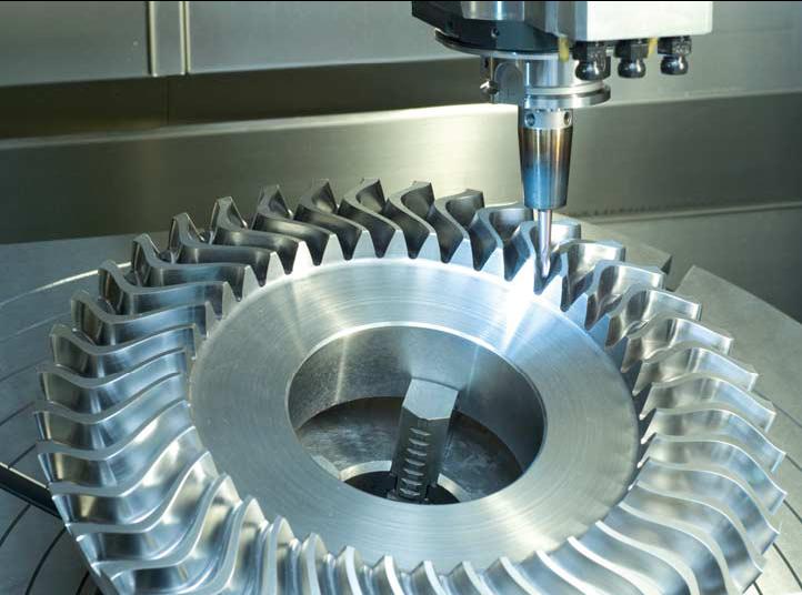

整个上看是个人字齿,但是看节线形状也是一条曲线,齿面好像挺复杂的:

传说中的齿向圆弧面齿轮吧,能否把配偶件照片也发上来看看。
 楼主| 发表于 2013-10-31 08:33 | 显示全部楼层
不好意思,没有配对齿轮图片,这个是在海德汉系统手册上看到的

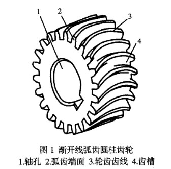

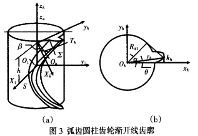

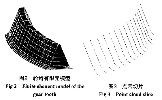

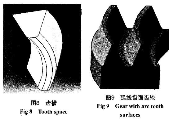

费老的解答有可能是正确的!
不过这东西估计在高校里面才有人研究的。理论价值比应用价值大一些吧!毕竟加工这东西不好操作,但是作为理论创新的意义就不同了!
我找了一点小资料,给分享一下!
(1)弧线齿 面齿轮的
(2)弧线齿圆柱齿轮的
