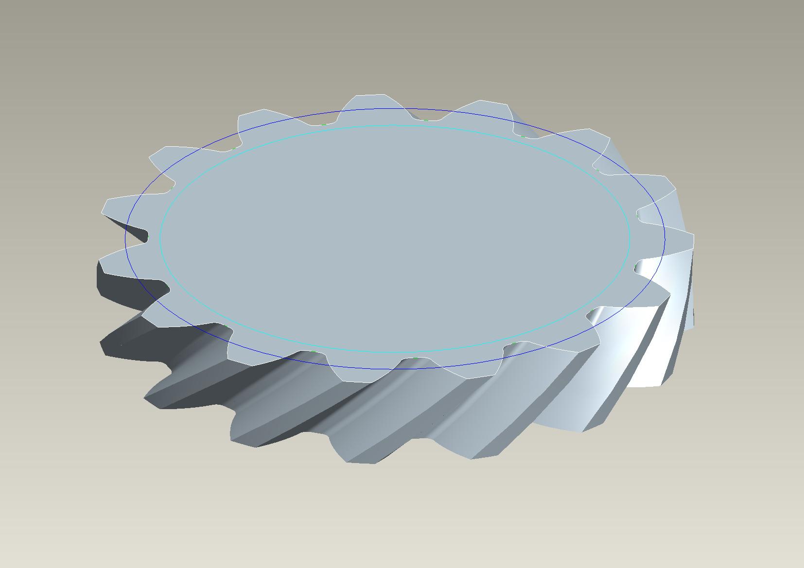

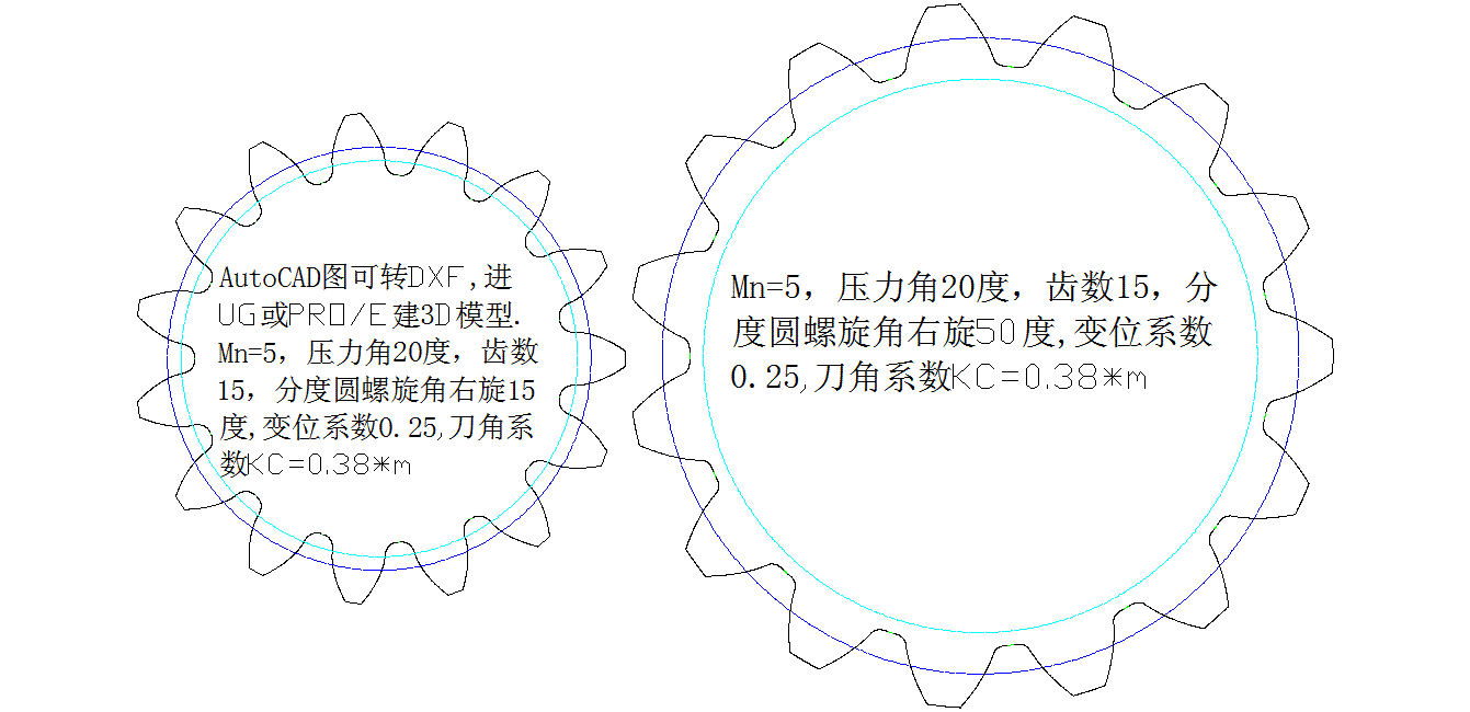

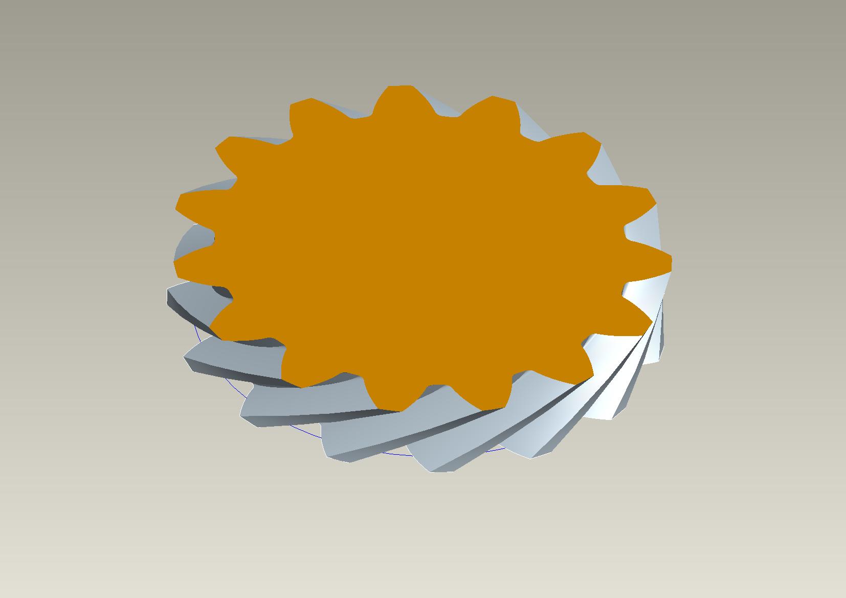

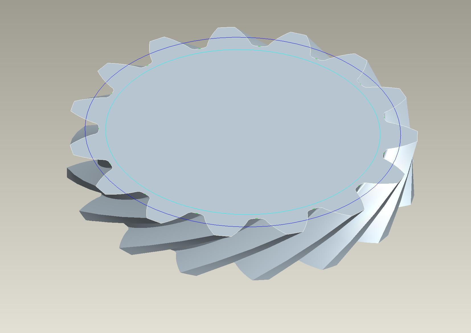

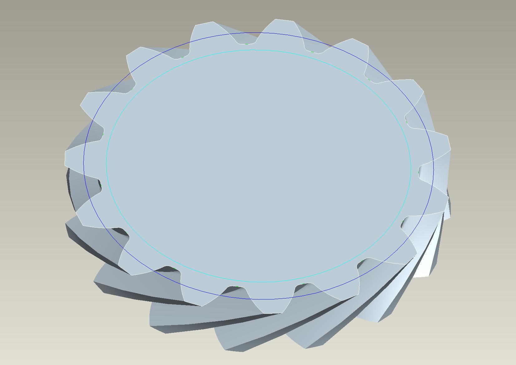

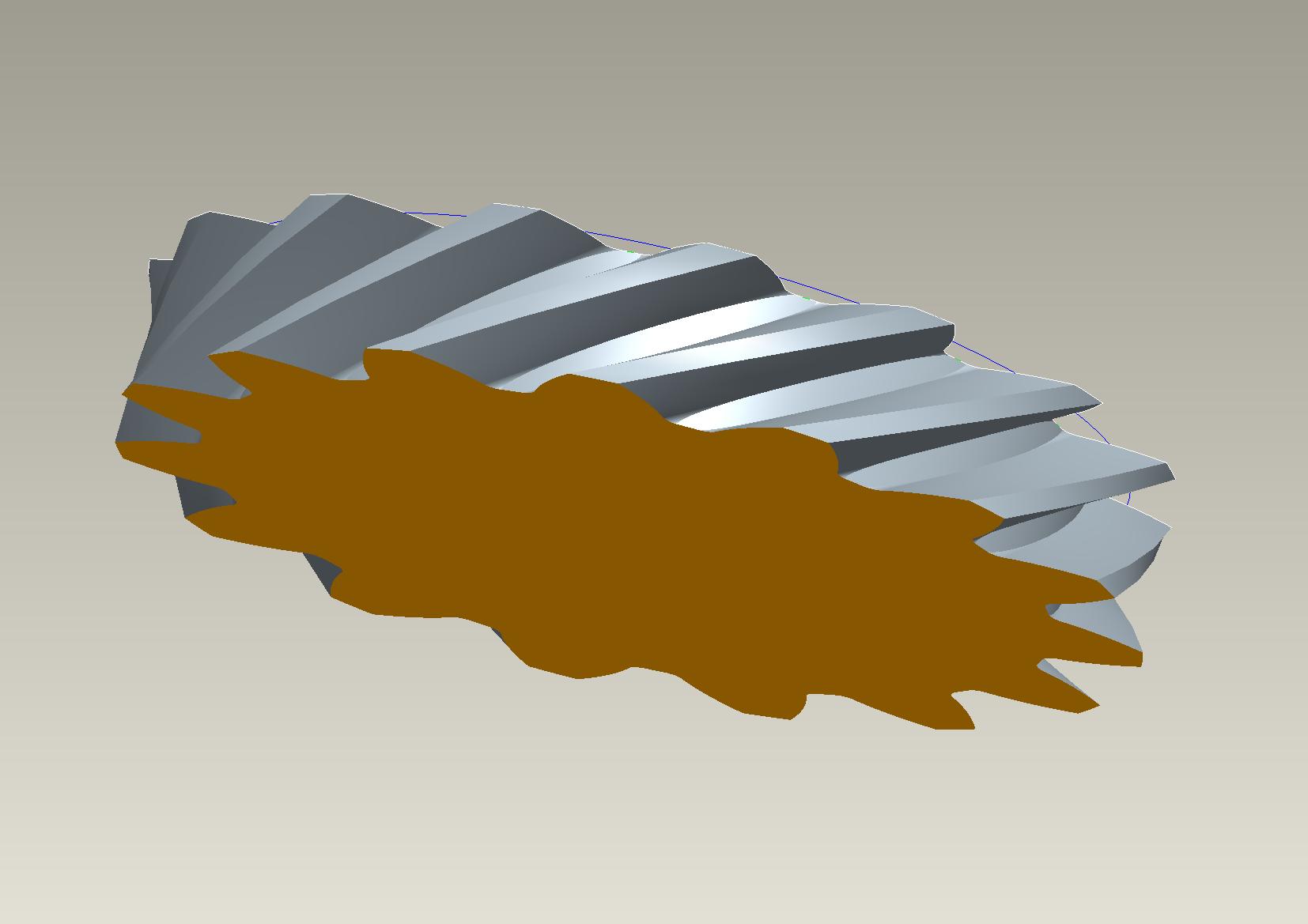

发表于 2010-5-20 14:38 | 显示全部楼层
