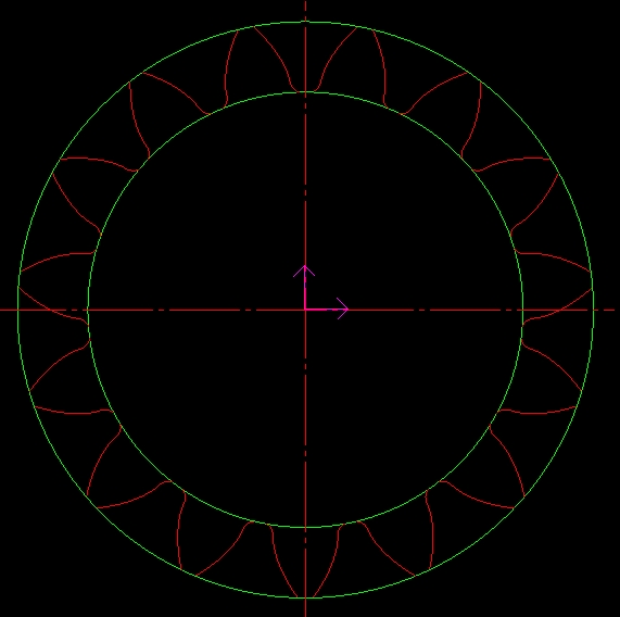

界面:
导出CAD:

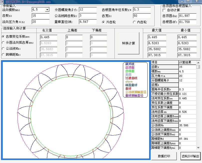

回复 1# fawcgzmg
fawcgzmg出品的就是不一样,我顶,顶,我强力顶。要重重地加分,唉!可是我不是版主。
有一个建议:
齿顶圆齿根圆自动计算打√时,下面的两个顶圆,根圆直径标签切换成顶高,顶隙系数的输入。同时显示结果增加这些内容:
有一个疑问:
齿根过渡圆弧都计算且画出来了。顶圆,根圆为什么画成整圆,而不是画成很多个圆弧呢?
