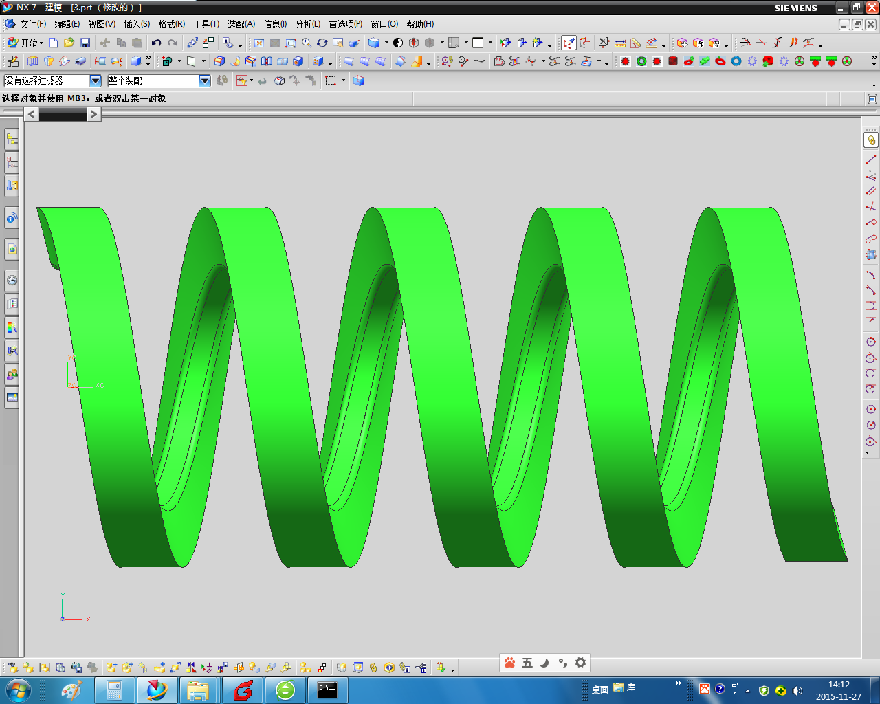

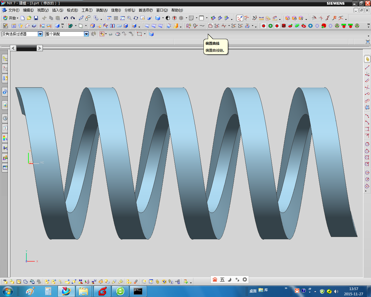

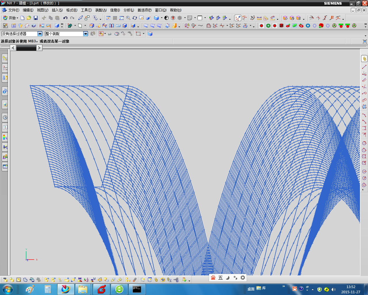

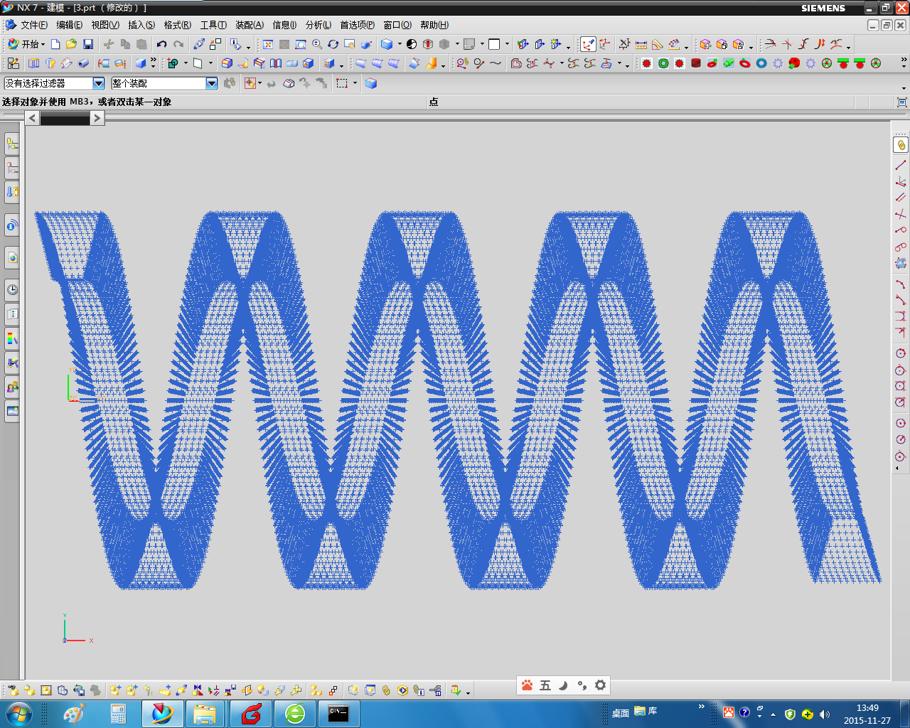

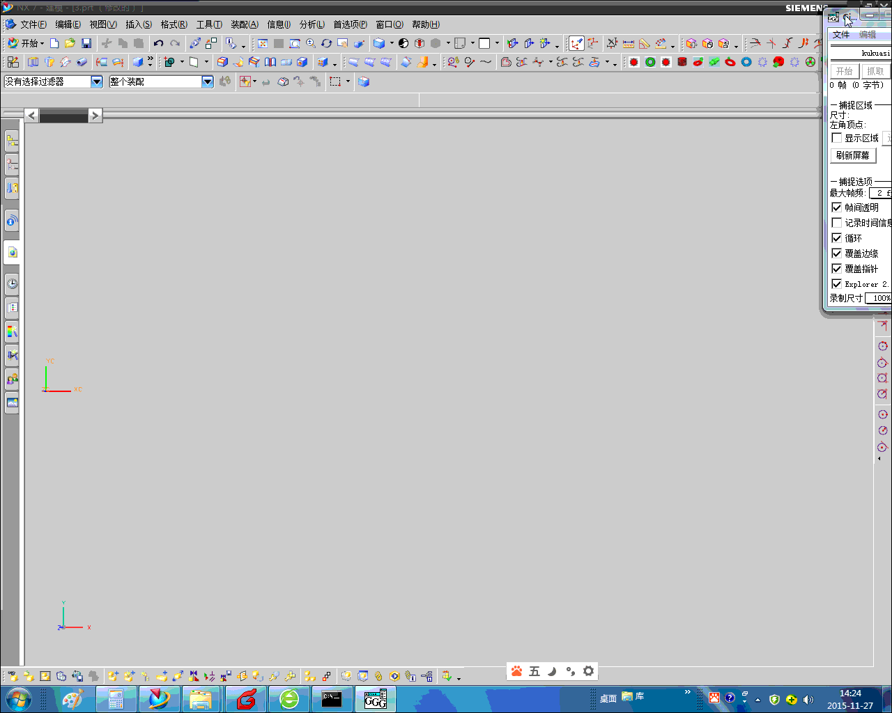

 楼主| 发表于 2015-11-27 14:31 | 显示全部楼层
整个建模过程:

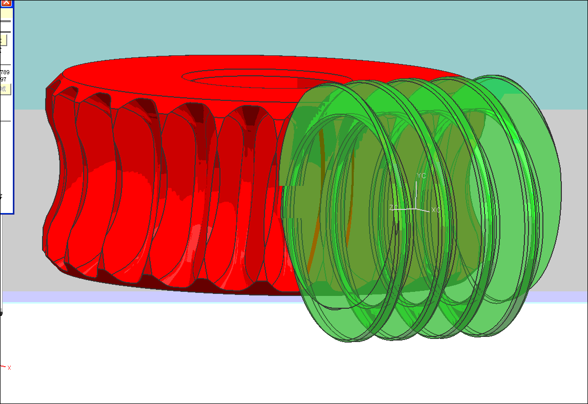

 楼主| 发表于 2016-1-27 08:35 | 显示全部楼层
对于严格按理论运动关系得到的模型,在啮合时,应该得到这样的啮合关系:

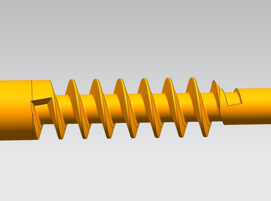

论坛终于可以上传图片了。
刚刚学会用UG画蜗杆,做了一个ZN蜗杆,这款是小熊和面机的电机轴,配塑料斜齿轮。
