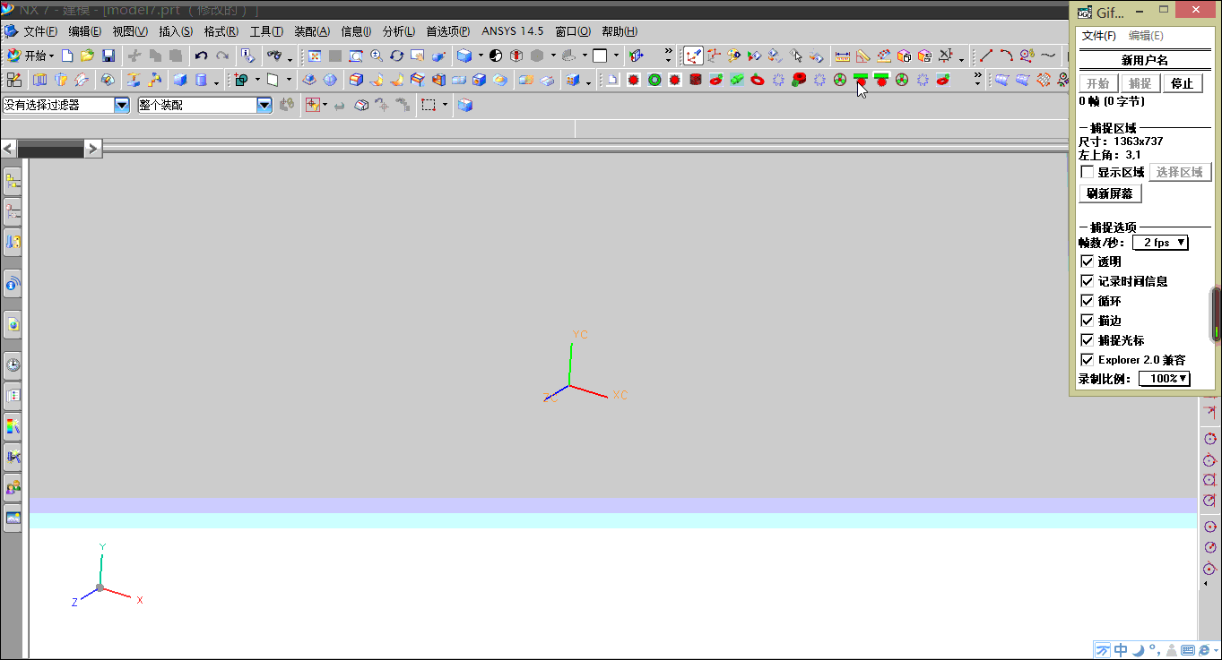

 楼主| 发表于 2014-6-23 22:07 | 显示全部楼层
这是早期的一篇根据某些研究生的论文所说去进行编程后的初级产品,用共轭的蜗杆去啮合后,当蜗杆取成透明时,看到了二齿面的干涉,故这种方法至多能说是示意图,或者连示意图都谈不上的,几年后又找到新的办法,终于完成了精密蜗轮的建模,并且第一次看到了蜗杆与蜗轮的啮合迹线。有兴趣的朋友不防看一下“https://www.gearbbs.com/thread-127583-1-1.html”,谢谢。
 楼主| 发表于 2015-11-12 21:09 | 显示全部楼层
精密蜗杆蜗轮传动机构解析法设计建模过程 :
仔细看的朋友可以知道,在蜗轮的齿槽中不存在一个完全一样的截面,所以企图找到一个标准截面,然后进行双向旋转进行建模的朋友,在装配后就知道是完全不可能实现的,几年的努力,我终于从“新手上路”,到能够完整地解决阿基米德蜗杆的啮合蜗轮进行精确建模了。
走技术的路是很艰苦的,但一定会有成功的喜悦。
