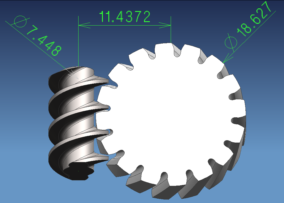

niuershiye版主采用的是大变位+扩展齿廓的设计方法。
woodee版主采用的是常规径向变位+切向变位的设计方法。
当然,也可以采用齿厚偏差处理的方式显示。
从蜗杆斜齿轮的啮合原理看,是交错周螺旋齿轮的啮合理论。不管采用哪种齿厚的处理方法都是“异曲同工”“殊途同归”!

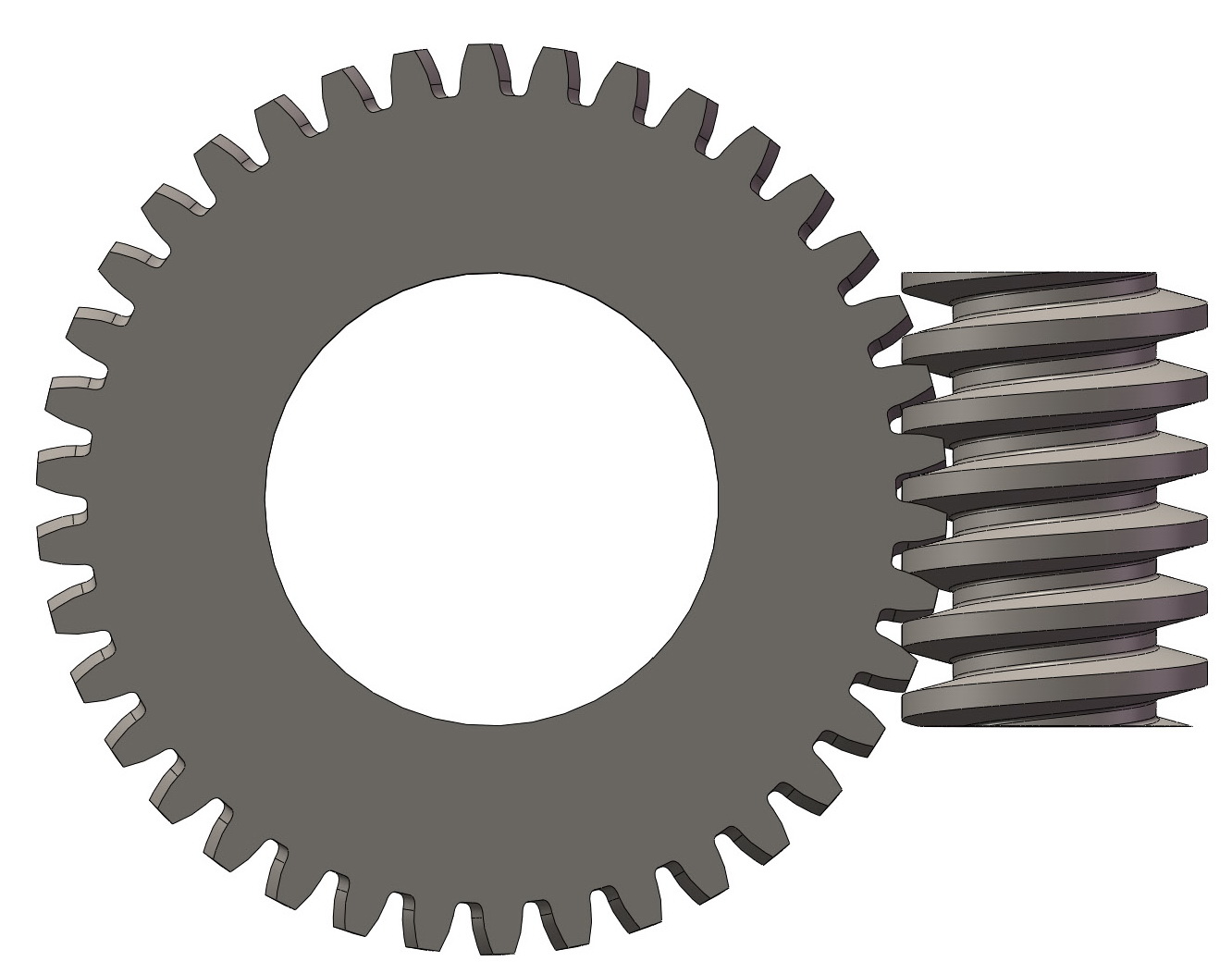

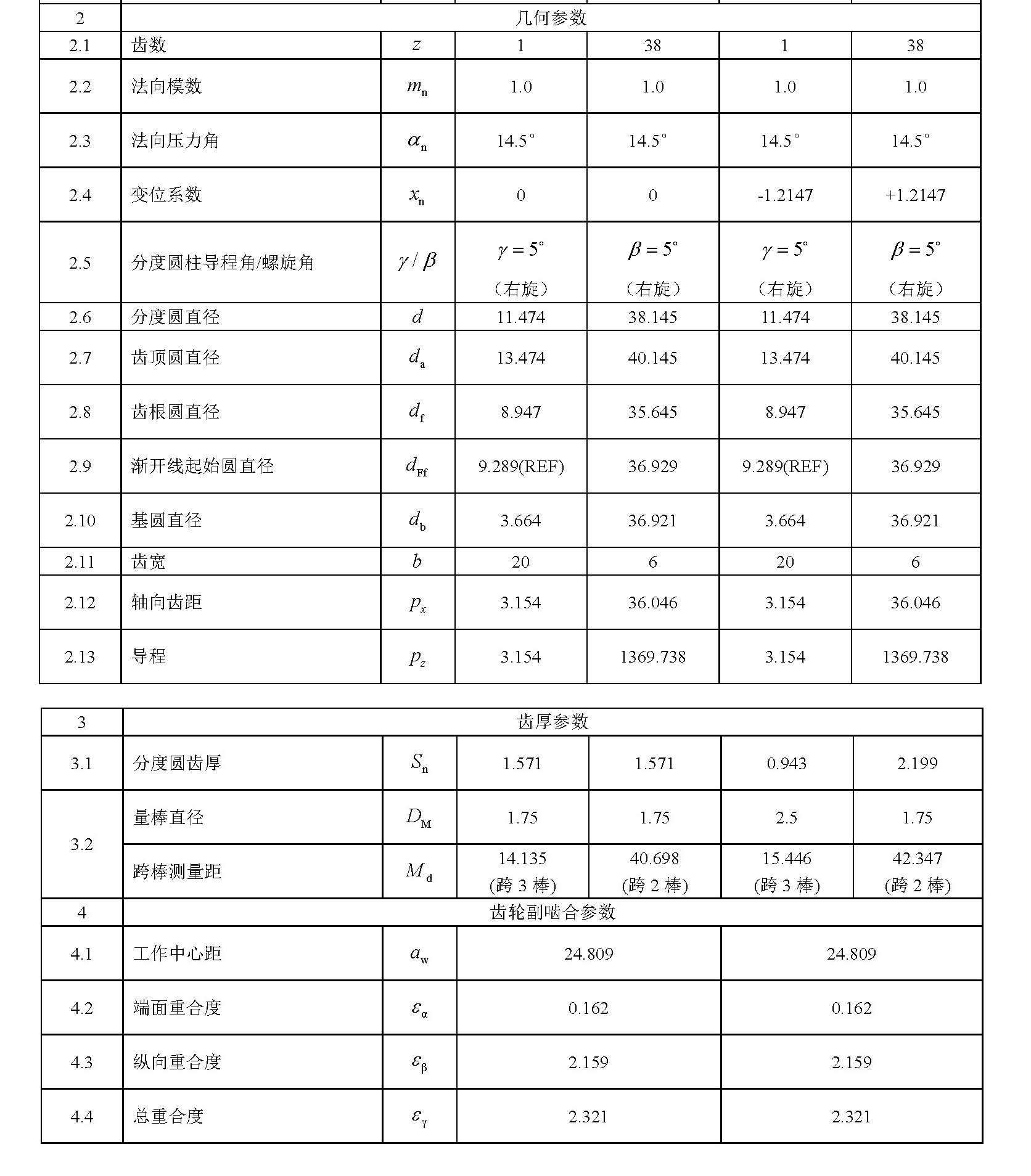

没有想到楼主还没有搞清楚这个问题!
我给你一个例子,你自己看,是采用扩展齿廓设计这类齿轮的!
这两个齿轮除了齿厚不同,其余的都相同!
(1)齿轮副参数
(2)加肥减瘦的蜗杆斜齿轮副
(3)常规的蜗杆斜齿轮副
(4)扩展齿廓蜗杆斜齿轮副的渲染效果!

那个变位系数1.2147是怎么得出的啊?我一直被这个问题纠结!
发表于 2012-8-10 16:37 | 显示全部楼层
(1-塑胶齿厚加厚系数)*π/4/tan(法向压力角)。
mrmrw版主的例子:
(1-1.4)*π/4/tan(14.5°)=-1.214763745
