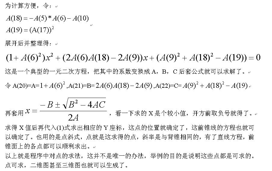

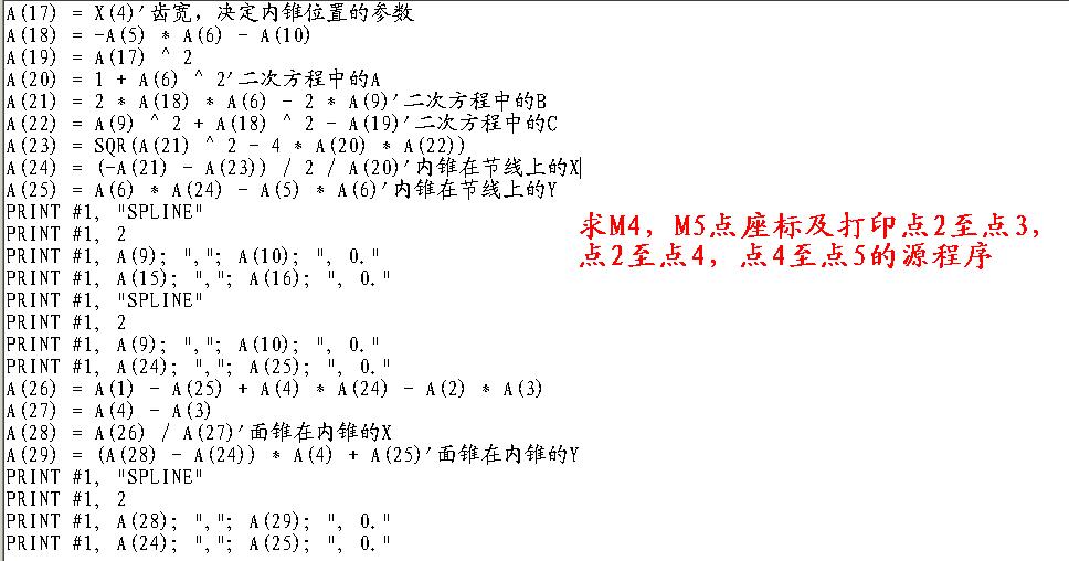

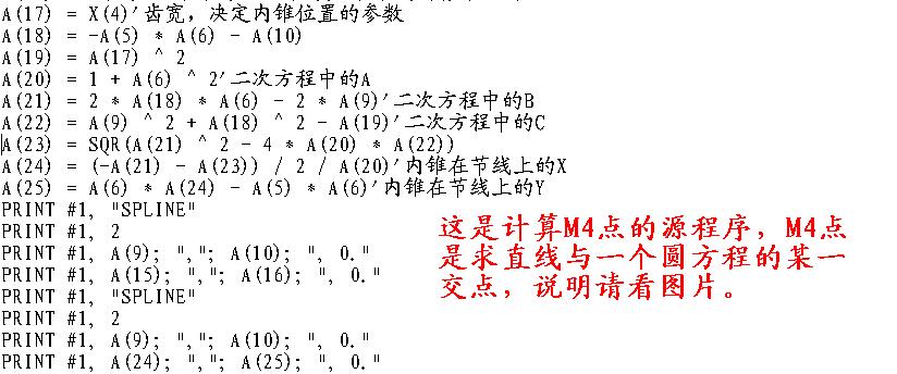

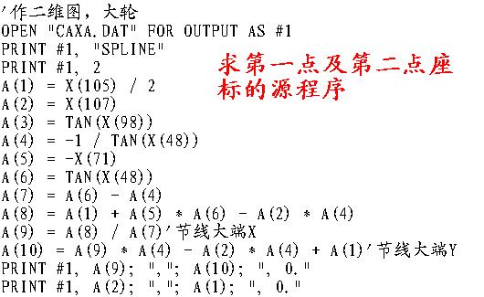

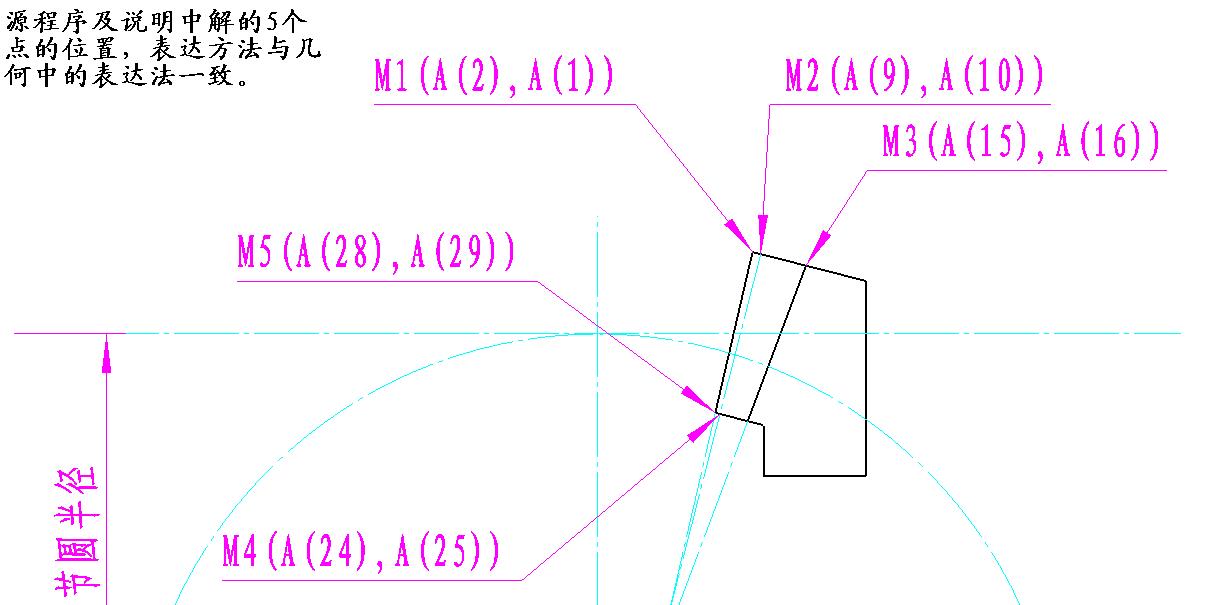

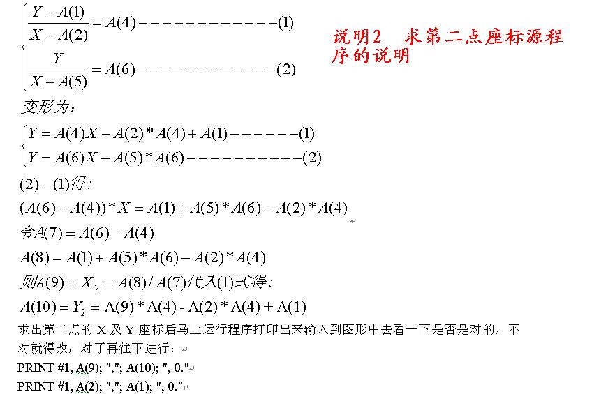

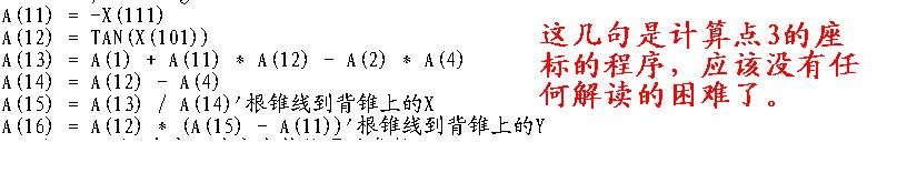

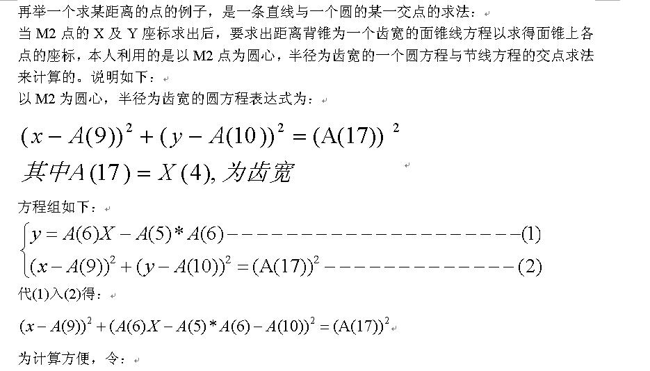

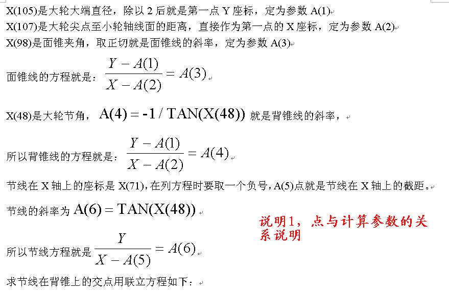

发表于 2010-8-17 19:29 | 显示全部楼层
我的程序及说明。
为弄清求点的整个过程,我也把自己的程序及说明发上来,有兴趣的朋友可以评头论足,可以找问题,谢谢。
程序说明.pdf (44.03 KB, 下载次数: 19)
点座标.rar (7.91 KB, 下载次数: 16)
文件.rar (5.44 KB, 下载次数: 17)
以上说明应该是较清楚的,如有问题,可以提出。

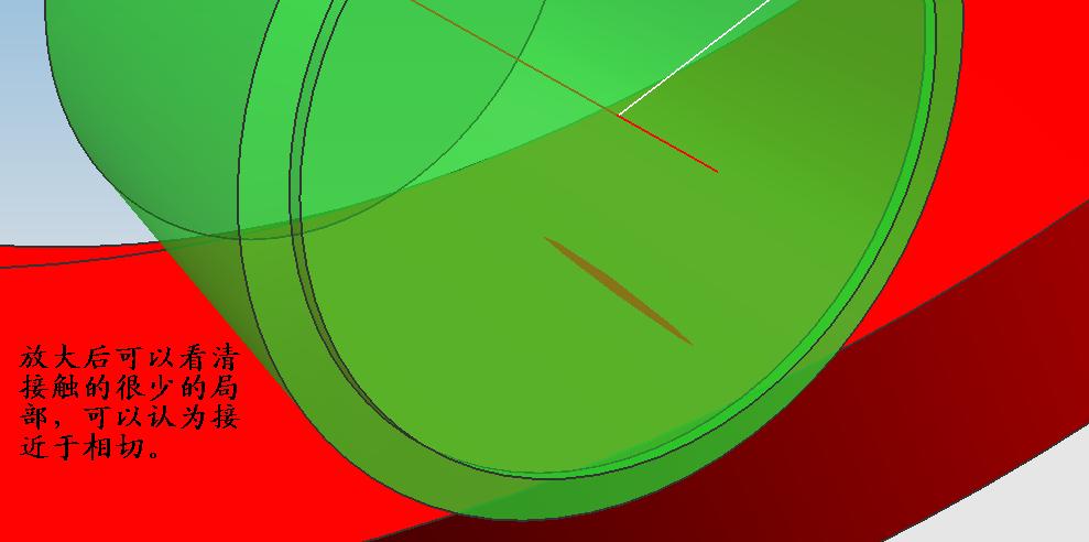

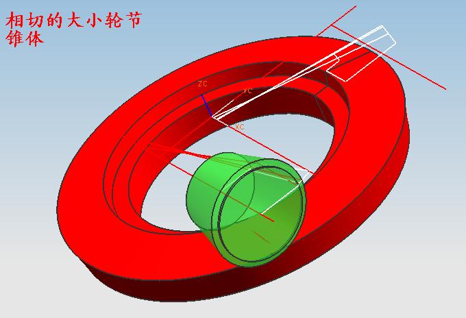

发表于 2010-8-17 20:14 | 显示全部楼层
发一个双曲线齿轮副的节圆锥相啮合的图片,这图是从二维图转过来的,基本符合节圆相切的位置,可以看到切点的位置及方向。
二维图作成后,转至三维图,大小轮从节圆位置旋转成形后,大轮绕Y轴旋转90度,小轮向下移动一个偏置距,就得到这副图了。
