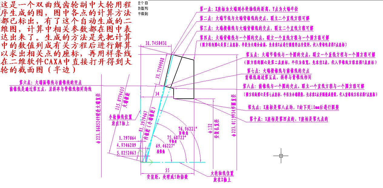

根据原北京齿轮厂出版的《螺旋锥齿轮》中有关双曲线齿轮副的计算表,用QB进行了编程,并在计算齿坯参数结束后进行了发生二维图的编辑,现将大轮的计算参数及大轮剖面图传上来供有兴趣的朋友讨论。
叠代计算为提高精度进行了多次,得到的计算刀具半径与原设计刀具半径误差比在E-10左右,原书中给定的一套双曲线齿轮副与原书中的计算进行比较时发现由于取的误差值有所不同计算略有区别。
书中原设定参数计算结果及大轮作图如下;

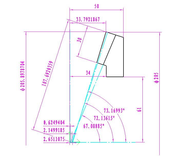

另一组参数计算结果及大轮作图如下;
计算结果:
                圆弧齿双曲线齿轮副设计计算参数:
     程序设计:hyfjy   计算日期:08-11-2010  计算时间:15:05:56
输入参数:
大端参考模数: 4.7674        小轮齿数: 11  大轮齿数: 43  大轮齿面宽: 30
小轮偏置距: 34     大轮分度圆直径: 205     刀盘名义半径: 95.25
小轮设计螺旋角: 50          齿形两面压力角之和: 42.5
计算参数:
大轮中点分度圆半径: 88.16043384595125     小轮中点分度圆半径: 30.87307817529082
大轮节角: 72.136146         小轮节角: 16.720745
大轮螺旋角: 28.756243       小轮计算螺旋角: 49.992546
大轮节锥顶到小轮中心线的距离:-2.149918505821833
大轮在节锥面上的平均锥距: 92.62611320455916
大轮在节锥面上的外锥距: 107.6920358633572
大轮在平均锥距处的工作齿高: 7.009841146975351
齿两面压力角的总和: 42.5
双重收缩齿齿根角之和: 6.081084
大轮齿顶高系数: .17
大轮在平均锥距上的齿顶高: 1.191673007520382
大轮在平均锥距上的齿根高: 6.744398283571945
小轮齿顶角: 1.033784314532237
大轮齿根角: 5.047299824634887
大轮在外锥距上的齿顶高: 1.463491797871678
大轮在外锥距上的齿根高: 8.069869672608972
齿顶间隙: .9262301441169769
大轮在外锥距上的全齿高: 9.533361470480649
大轮在外锥距上的工作齿高: 8.607131326363673
大轮面角: 73.16993100000001
大轮根角: 67.088846
大轮外径: 205.8978704351113
大轮轮冠到小轮中心线的距离: 33.79218666422962
大轮面锥顶到小轮中心线的距离:-2.650858658004668
大轮根锥顶到小轮中心线的距离:-.6249404130074783
小轮面角: 21.50719
小轮面锥顶到大轮中心线的距离: 11.18809823178154
小轮轮冠到大轮中心线的距离: 97.86
小轮前轮冠到大轮中心线的距离: 64.95
小轮外径: 85.94199544842779
小轮根锥顶到大轮中心线的距离: 18.60235824842839
小轮根角: 15.74301
最小齿侧间隙: .13
最大齿侧间隙: .18
大轮内锥距: 77.69203586335723
图:
可见这类齿轮的剖面图也是可求的,这样在程序计算结束后就可以很快得到二维图,以供校核。
这二组数据的计算结果及有关参数的文件也打包压缩传上来供有兴趣的朋友一看,如有差错敬请指正,谢谢。
CAXA文件用CAXA软件直接打开或者在CAXA界面下用文件输入样条线的方法都可以在二维图中直接看到大轮的剖面图(半边)。

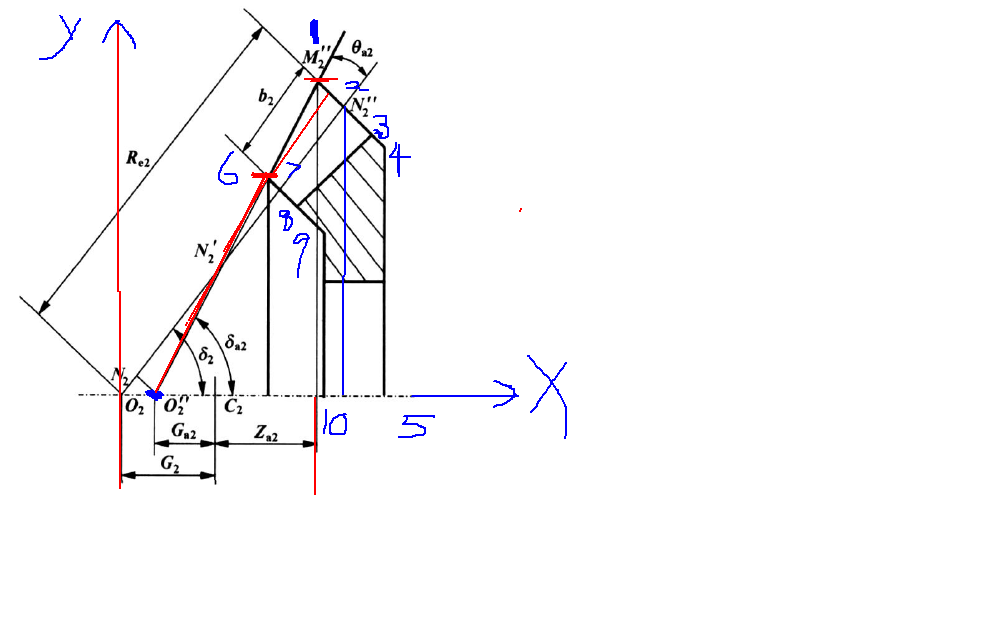

发表于 2010-8-15 18:19 | 显示全部楼层
我看了下您的那个关于曲线的计算过程,但是在后面计算4点的时候,在我这里的公式表示相当的复杂。
我的计算时参考如下图形。
计算中1点x=G2+Za2,y=(Ga2+Za2)tan(delta.a2),第2点坐标x=Re2cos(delta2),y=Re2sin(delta2).则求出了背锥的直线,然后再依次求出个点。当在第六点的时候是采用了两条平行线,中间的距离是齿宽来求。不知道这种方法对不?您看下。 图形.bmp

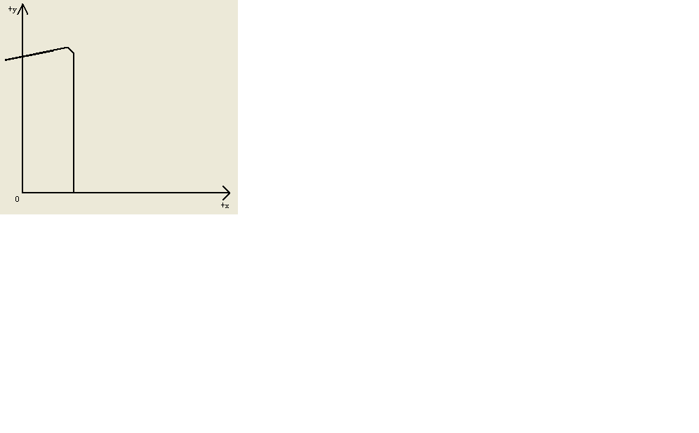

发表于 2010-8-15 18:23 | 显示全部楼层
关于我的VC代码,在画图中是:
dc.MoveTo(25,330);
dc.LineTo(25,600);
dc.LineTo(320,600);//画出两条线,分别代表x 轴,y轴;
dc.SetMapMode(MM_LOENGLISH);//坐标转化:向上为y轴正方向;
    dc.SetViewportOrg(25,600);//规定新的坐标原点;
  dc.MoveTo(int(m_G2+m_Za2),int((m_Ga2+m_Za2)*tan(m_deltaA2*PI)));//第1点坐标;
    dc.LineTo(int(m_Re2*cos(m_delta2*PI)),int(m_Re2*sin(m_delta2*PI)));//第2点坐标;
    double a=0;
a=int(m_Re2*cos(m_delta2*PI));
dc.LineTo(int(((m_G2+m_Za2)*m_Re2*sin(m_delta2*PI)+tan(m_deltaF2*PI)*(m_Gf2-m_G2)*(m_Re2*cos(m_delta2*PI)
       -m_G2-m_Za2)-(m_Ga2+m_Za2)*tan(m_deltaA2*PI)*m_Re2*cos(m_delta2*PI))/(m_Re2*sin(m_delta2*PI)
          -m_Ga2*tan(m_deltaA2*PI)-m_Za2*tan(m_deltaA2*PI)-tan(m_deltaF2*PI)*(m_Re2*cos(m_delta2*PI)-m_G2-m_Za2))),
          -m_Ga2*tan(m_deltaA2*PI)-m_Za2*tan(m_deltaA2*PI)-tan(m_deltaF2*PI)*(m_Re2*cos(m_delta2*PI)-m_G2-m_Za2))*tan(m_deltaF2*PI)+
          tan(m_deltaF2*PI)*(m_Gf2-m_G2)));//第3点坐标:
dc.LineTo(int((((m_G2+m_Za2)*m_Re2*sin(m_delta2*PI)+tan(m_deltaF2*PI)*(m_Gf2-m_G2)*(m_Re2*cos(m_delta2*PI)
      -m_Ga2*tan(m_deltaA2*PI)-m_Za2*tan(m_deltaA2*PI)-tan(m_deltaF2*PI)*(m_Re2*cos(m_delta2*PI)-m_G2-m_Za2)))+8),int(((m_G2+m_Za2)*m_Re2*sin(m_delta2*PI)+tan(m_deltaF2*PI)*(m_Gf2-m_G2)*(m_Re2*cos(m_delta2*PI)
      tan(m_deltaF2*PI)*(m_Gf2-m_G2)-8));//第4点坐标;
     ,0);//第5点坐标:
这是算出来的五点。得到的图形:
