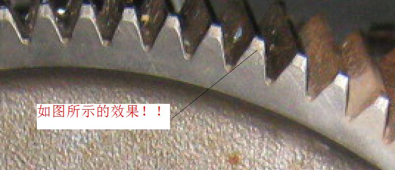

变速档的齿轮的齿端怎么样倒角的呀?(变速箱换挡齿轮的需要)大家能否告诉一下 最好把倒角的原理也说说 谢谢啊  三维真不知道怎么样画出来了   效果如图所示!!!

这个就是简单的了倒棱!
发表于 2010-4-13 12:26 | 显示全部楼层
粗车的时候  倒个角度不就是了
发表于 2010-4-13 13:01 | 显示全部楼层
用磨棱机倒棱。

回复 4# 358193321 兄弟看看是这么简单吗?
粗车倒个角?

谢谢 朋友们的答复 !!! 应该是我没有说清楚吧  我意思是说齿轮的齿端倒圆!!   比如说换挡齿轮的结构

用倒角机倒圆角!
发表于 2010-4-17 15:27 | 显示全部楼层
有专用的齿轮倒角机。
发表于 2010-4-17 15:33 | 显示全部楼层
我以前公司生产用的倒角机
