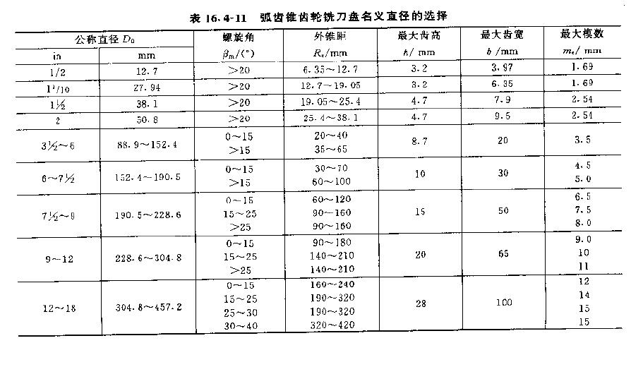

回复 13# 888888a
我的软件中是自动计算使用刀号的,目前较粗略,好再在计算前可以对使用刀盘的号数进行再选择,第一次计算中所用的3.5号刀,是粗略地根据锥距选的,但在刀号的选用表中说3.5至5号刀最大加工模数只有3.5mm,显然不符合本例中4mm模数的要求,三维造型是一回事,当使用刀具号数较小,也就是说刀盘公称直径较小时,齿轮的齿的弯曲度是较大的,外观我以为是较漂亮的,所以在三维造型时如果只是表示建模,那这样的模型更好点,对于接触区来说由于在软件中控制了沿边缘的修形,都是不错的。经你提醒后我又作了用6号刀盘所做的这对齿轮,所以有以上的图。谢谢。
刀号的选用表如下:

回复14#
你的上面是刀盘直径的选择 你说的6号叫6时(英制) 我说的刀号是所谓它的外压力角 跟内压力角是多少

回复 15# 888888a
    谢谢关注,感谢你对这对齿轮的注意。我的理解,当选定设计的锥齿轮的法向压力角后,作为三维设计,是把刀盘切削刃的左右刀具压力角都认定为相应的齿形角,也就是法向齿形角,那对这对锥齿轮来说,选定的6吋刀盘的切削刃齿形角也就认定为20度了,不知这对三维造型有什么不同的区别么。在实际中,如果要改变齿轮的法向齿形角,而无相应的齿形角的刀盘时,是可以通过调整滚比或其他方法得到理论上符合工作压力角的切削方法的,这对于理论建模,是另外一回事了,所以可以说,在设计了相应的压力角之后,所使用的刀具就是设计所需要的齿形角的刀具,这当中没有转化的问题。不知这样说是否与实际有点脱节?

回复16#
你是搞理论的  实际加工压力角不是跟法向压力角不是一样的(内、外侧)
