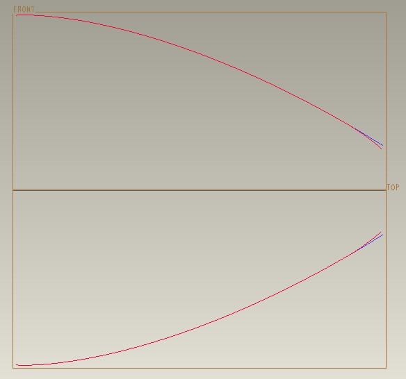

 楼主| 发表于 2010-4-1 20:25 | 显示全部楼层
回复 3# poxiangzi
    谢谢提供的材料,我也提出自己的看法,修形的全过程只是把原来的齿形“修小”,而不能在原来的基础上放大,所以我处理修形都是减少不需要的部位,下面的图是用CAXA作的修形与不修形的齿形比较,附件中是计算参数和不修形与修形的样条线数据文件,用CAXA打开后就可以看到小端,中端及大端的比较情况。
齿轮比较.rar (36.77 KB, 下载次数: 10)
发表于 2010-4-1 22:13 | 显示全部楼层
齿轮的齿顶修缘,这样可以避免啮合时的冲击。
