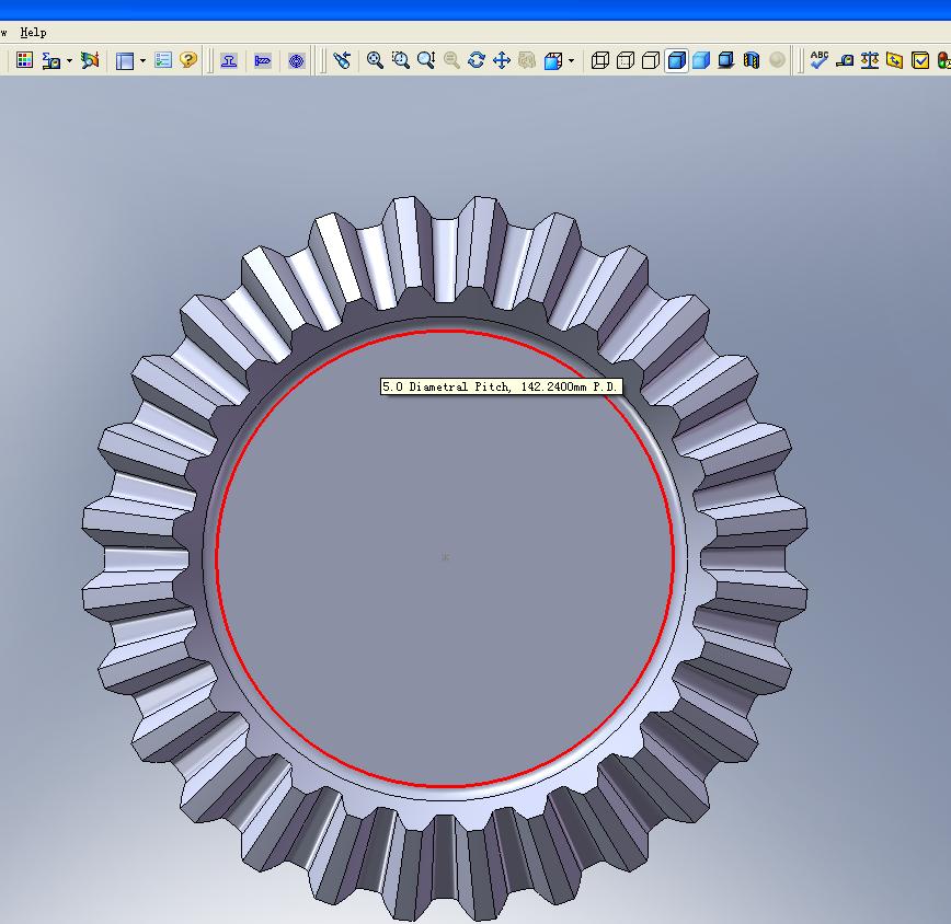

 楼主| 发表于 2007-5-11 12:13 | 显示全部楼层
有个solidworks 的画齿轮插件,好像是国外一个大公司开发的,叫 Geartrax ,画齿轮不错。输入参数就可以生成 solid 三维齿轮了。

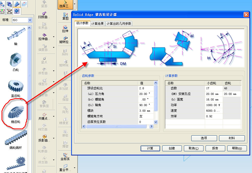

SE的工程参考里有画锥齿轮的
 楼主| 发表于 2008-7-15 07:50 | 显示全部楼层
原帖由 wtongong 于 2008-7-14 20:09 发表
SE的工程参考里有画锥齿轮的
软件哪里有下载?

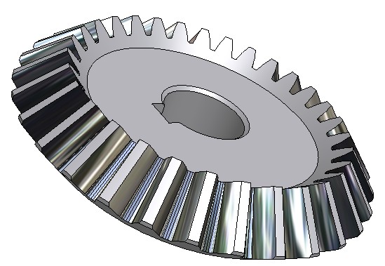

发表于 2008-7-15 08:00 | 显示全部楼层
我用SW画的
