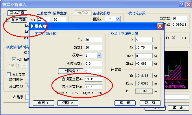

发表于 2010-10-1 14:26 | 显示全部楼层
如果给出了 da df 就直接折算好啦 !
我们单独编写了《扩展齿廓》就是为了适应这情况的 。
