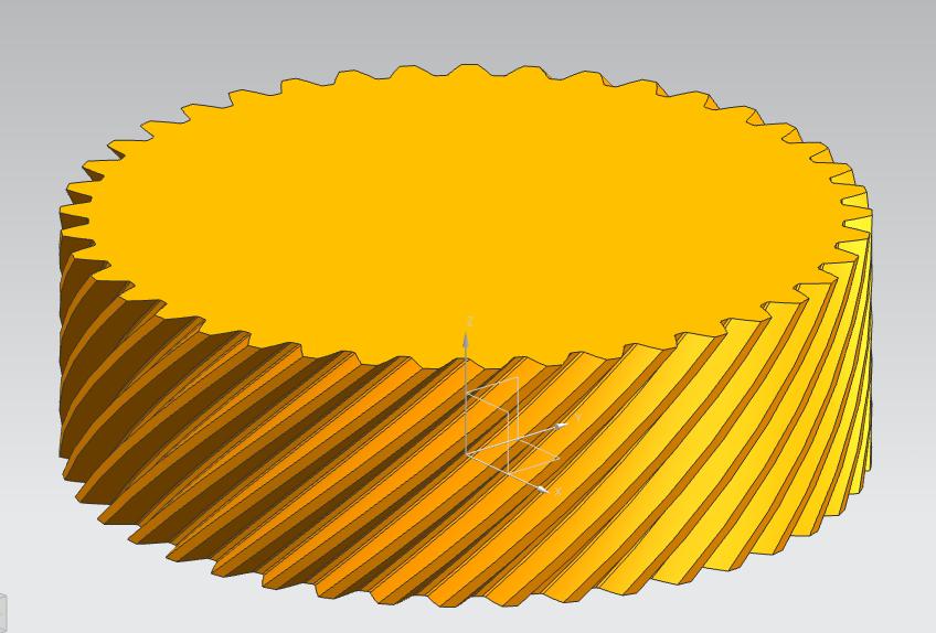

发表于 2010-3-21 09:19 | 显示全部楼层
用 UG7.5 画的
不知道能不能达到楼主的要求

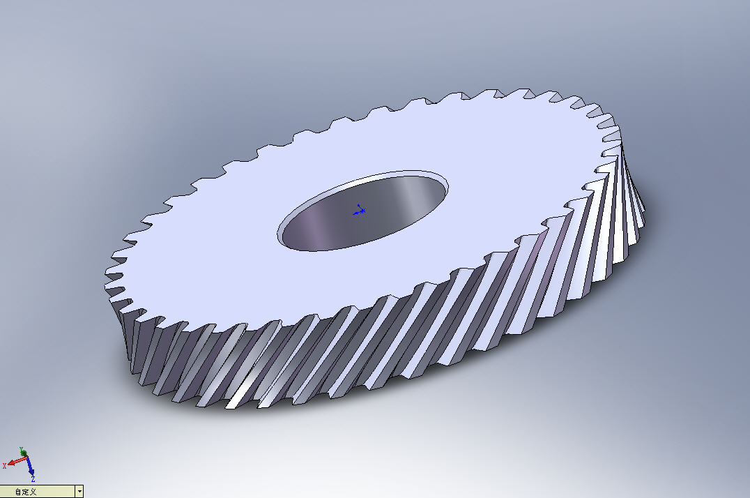

发表于 2010-3-21 10:15 | 显示全部楼层
先用CAXA2007画一个渐开线齿廓
再用SolidWorks 2007 画3D斜齿轮很快的!(方法主要是齿廓转成实体、旋转、放样、圆周阵列)
Z=41  压力角20 模数1  螺旋角48  齿宽B=10
变位系数Xn=0
外径Da=63.274
根径Df=58.774

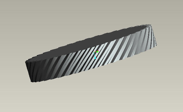

发表于 2010-3-21 10:36 | 显示全部楼层
再来一个PROE画的
发表于 2010-3-22 19:28 | 显示全部楼层
回复 10# freefreemen
所谓“能画出”要看一下有无实用价值,设想一个几乎全由过渡曲线组成的齿轮与什么样的齿轮进行啮合呢,所以设计中一定首先要成对搞设计,才能知道设计出的产品有何优点缺点,成对设计中与任何参数的斜齿轮啮合,都无法设计出楼主原先定下的尺寸。是吧。
发表于 2010-3-22 19:34 | 显示全部楼层
回复 13# spline
用CAXA所画的齿轮轮廓一定要按端面参数进行设计才能达到楼主所提的参数要求,这个线条导入三维软件后,在拉伸过程中要进行旋转,才能达到斜齿轮的要求,进一步说,最好有一对齿轮进行试啮合,看一下能否达到斜齿轮啮合的要求,否则是形象而质不一样的吧。:P

发表于 2010-3-22 21:21 | 显示全部楼层
回复 16# hyfjy
     谢谢你的肯定!这种画斜齿轮的方法,我们公司已经已使用N年了,没半点问题。端面参数的东东,俺们N年前已经早知道,并验证过!
