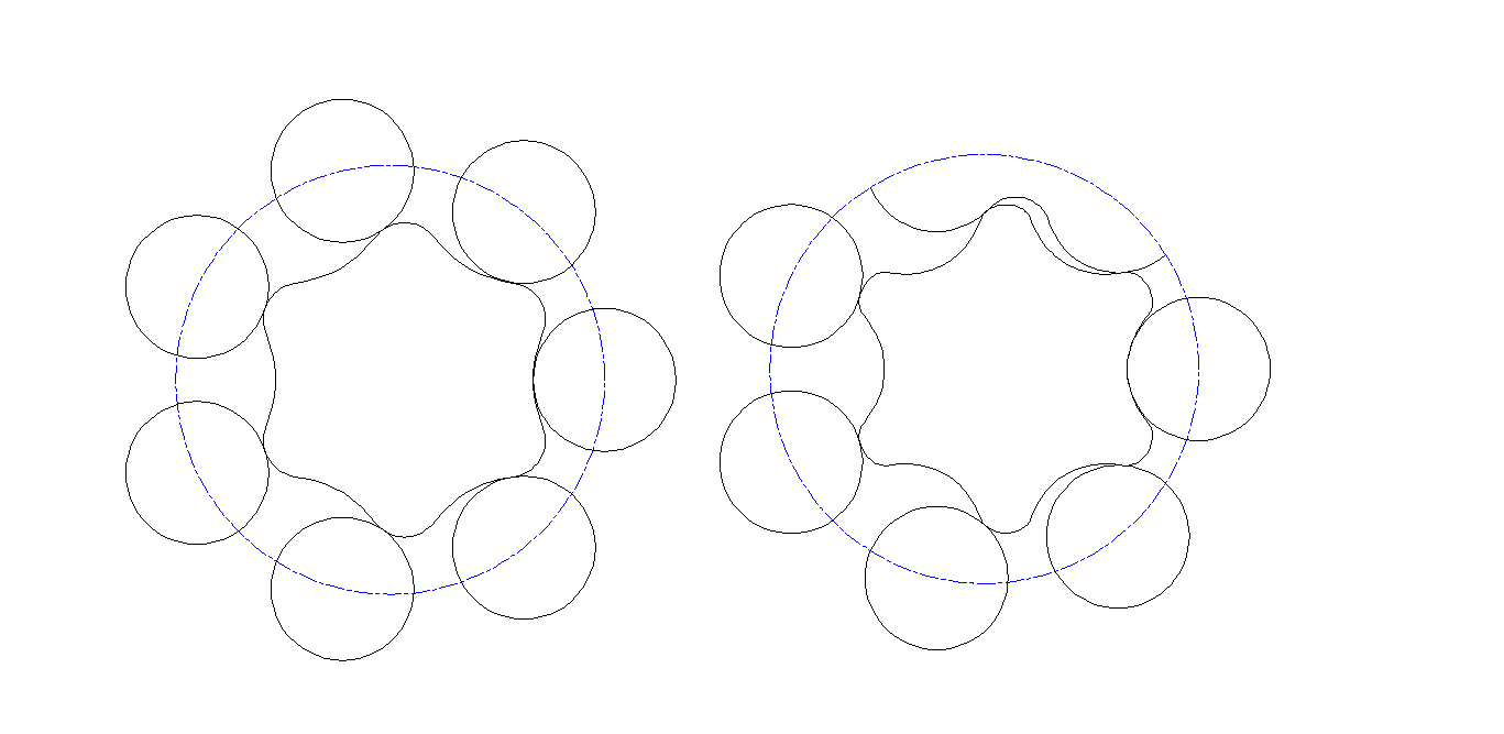

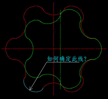

如何确定下面的图,湖兰色的曲线?  发表于 2011-5-23 17:25
偏心距是否按磨齿机的要求? 0.65,0.75,1,1.25,1.5,2,2.5,3,3.5,4,4.5,5,5.5,6,6.5,7,8,9,10,11,12,13,14  发表于 2011-5-16 08:04

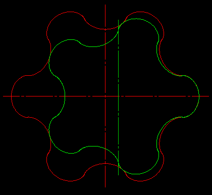

回复 48824305 的帖子
这是内外摆线,不是短幅内/外摆线或双摆线的:)
不就是摆线针轮去掉针轮中心圆外面部分,然后光滑过渡就可以吗?  发表于 2011-5-24 18:35
发表于 2011-5-24 18:34 | 显示全部楼层
发表于 2011-5-24 19:28 | 显示全部楼层
48824305说的是内/外短幅摆线型的转子,我说的是内外摆线型的转子。就是由内外两条摆线组成的转子
就是说齿圈也是摆线?  发表于 2011-5-24 21:59
