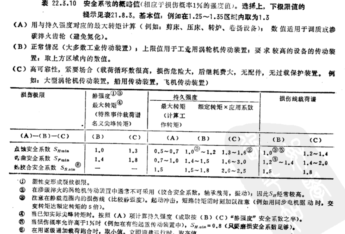

主减齿轮接触强度安全系数为1.033左右,强度是否足够?
发表于 2013-10-16 16:33 | 显示全部楼层
这个也说不好,因为也没有充分的数据证明,我们一般遇到这种情况的时候,系数理论值在1.1以上认为是安全的!

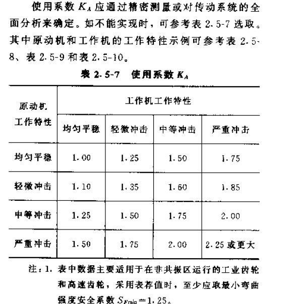

发表于 2013-10-17 15:11 | 显示全部楼层
郭老有没有DIN3990-41-1990中文版或英文版,
帖子看到了这份标准里有KA根据寿命应力循环次数NL来取值,KA有取0.65的,一般KA我们都是取不得小于1的,所以这份标准想好好了解下,郭老有的话帮忙传份哈,谢谢
发表于 2013-10-17 16:44 | 显示全部楼层
帖子看到了这份标准里有KA根据寿命应力循环次数NL来取值,K ...
DIN ---                 ISO ---                                                GB/T 的对应是
DIN3990-11  -----  ISO 9085-2002  ----                              GB/T19406-2003
DIN3990-21  -----  ISO 9084-2000(该标准被撤销了)  ----   JB/T8830-2001
DIN3990-31  -----  ISO 9083-2001  ----                              ------------------
DIN3990-41  -----  ISO 908X -xxxx                                     ---------------
发表于 2013-10-19 11:36 | 显示全部楼层
郭老,您的截图是参考那个标准?
发表于 2013-11-21 14:33 | 显示全部楼层
1.25左右
