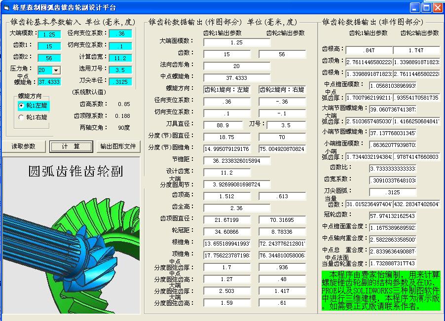

发表于 2010-4-25 19:33 | 显示全部楼层
齿数比是15:56的啊,居然没有径向和切向变位系数,不算太合理的吧。传一份我的计算图:
再用UG做一下看看。等等吧。
发表于 2010-4-25 19:38 | 显示全部楼层
计算的结果如下:
    弧齿锥齿轮副设计表 作者:hyfjy  第一部分  输入参数  计算日期:2010-04-25
模数:           M=            1.25
齿数:           Z=            15            56
法向齿形角:        α=20度         齿宽中点螺旋角:β=37.4333度
螺旋线旋向:                      小轮左旋          大轮右旋
径向变位系数        X=             .36          -.36
切向变位系数        Xt=            .1           -.1
齿高系数:           Ha'=         .85  (系统默认值)
顶隙系数:           c' =         .188 (系统默认值)
轴交角           系统默认两轴夹角为90度
刀具直径Do= 88.9    刀盘号数: 3    刀尖圆弧 r= .3125
    第二部分   计算参数输出表(作图部分)
节圆直径          d=             18.75         70
节锥角            E=            14.995079     75.004921
节锥距            R=            36.2338326015894
齿宽              b=           11.2
齿顶高           ha=            1.5125        .6125
齿根高           hf=            .847499991953373            1.74749999195337
全齿高            H=            2.35999999195337
顶圆直径          D=             21.6719928557973            70.3169517043995
顶锥角           Ea=            17.75622      76.34481
根锥角           Ef=            13.65519      72.24378
轮冠距           Ak=            34.6086616710986            8.78335681845432
中点模数          Mm=            1.05681038969935
中点法向模数        Mfm=           .839172425083829
中点弧齿厚         Sfm=           1.70079621992114            .935541705817351
中点分度圆弦齿厚sm=    1.69958575281567            .935540668770129
中点分度圆弦齿高hm=    1.27020642952977            .482120624826075
大端分度圆螺旋角βs=    39.0607367413872
大端分度圆周节   Ps=  3.92699081698724
大端分度圆弧齿厚Sf=    2.51036574850307            1.41662506848417
大端分度圆弦齿厚S大=    2.50337374636302            1.41661859510795
大端分度圆弦齿高h大=    1.5935515097028             .614354418813882
    第三部分   计算参数输出表(非作图部分)
齿数比            U=            3.73333333333333
齿宽系数          F=             .309103376481038
齿根角           Of=            1.33989       2.76114
齿顶角           Oa=            2.76114       1.33989
当量齿数Z当= 31.0152364974047  432.283474026047 冠轮齿数Z冠= 57.974132162543
中点端面重合度Et= 1.16753896895923  中点轴向重合度En= 2.58228633585007
中点总重合度: E总= 2.83396364908874
中点法面当量齿轮重合度Env=  1.73288873177431
小端面端面模数Ms=  .863620779398702 建议大端齿根倒圆: R= .4 小端齿根倒圆: r= .3
小端面分度圆弧齿厚Sx= 1.73440321943842  .978741476608031   计算时间:19:37:08

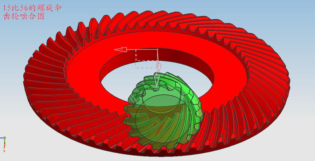

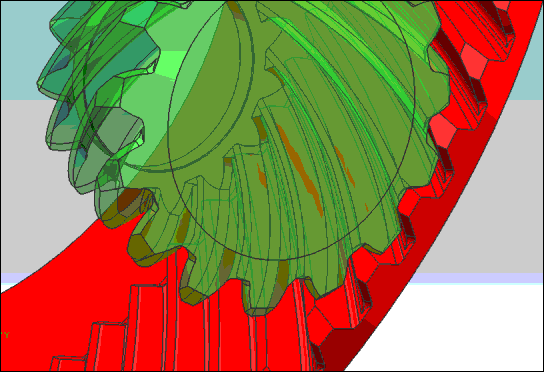

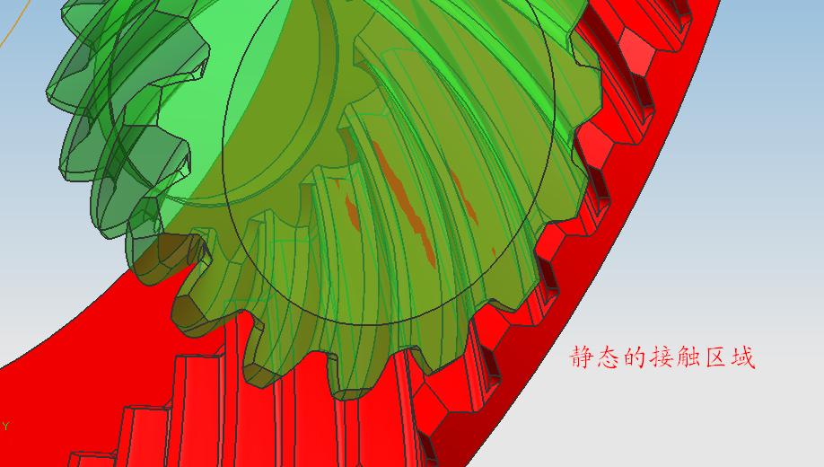

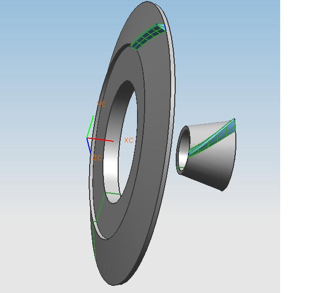

发表于 2010-4-25 20:43 | 显示全部楼层
用了大约一个小时吧,这对齿轮完成了,运动仿真也做出来了。
中间过程图如下:
完成的图如下:
静止的啮合区位置如下:
运动仿真如下:
还有一个压缩的原文件,用UG5做的。
