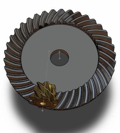

发表于 2010-2-22 18:25 | 显示全部楼层 |阅读模式
SW的锥齿轮动画:)

发表于 2010-2-23 08:18 | 显示全部楼层
楼主是不是准双曲面的齿轮?
发表于 2010-2-23 16:51 | 显示全部楼层
回复 1# freefreemen
FFM,方向好像反了!

发表于 2010-2-24 15:52 | 显示全部楼层
回复 4# freefreemen
一般都是正传。除非有特殊要求,就须轴向前后定位支撑,否则反转会因侧隙减小而卡死。:)

 楼主| 发表于 2010-2-24 19:11 | 显示全部楼层
回复  freefreemen
一般都是正传。除非有特殊要求,就须轴向前后定位支撑,否则反转会因侧隙减小而卡死 ...
woodee 发表于 2010-2-24 15:52
    学习了:)
发表于 2010-2-27 22:41 | 显示全部楼层
回复 7# freefreemen
反转过来了:
 楼主| 发表于 2010-2-28 11:21 | 显示全部楼层
gif反向&X2
发表于 2010-3-1 13:28 | 显示全部楼层
配对时正传,反转都有,要看接触区的
