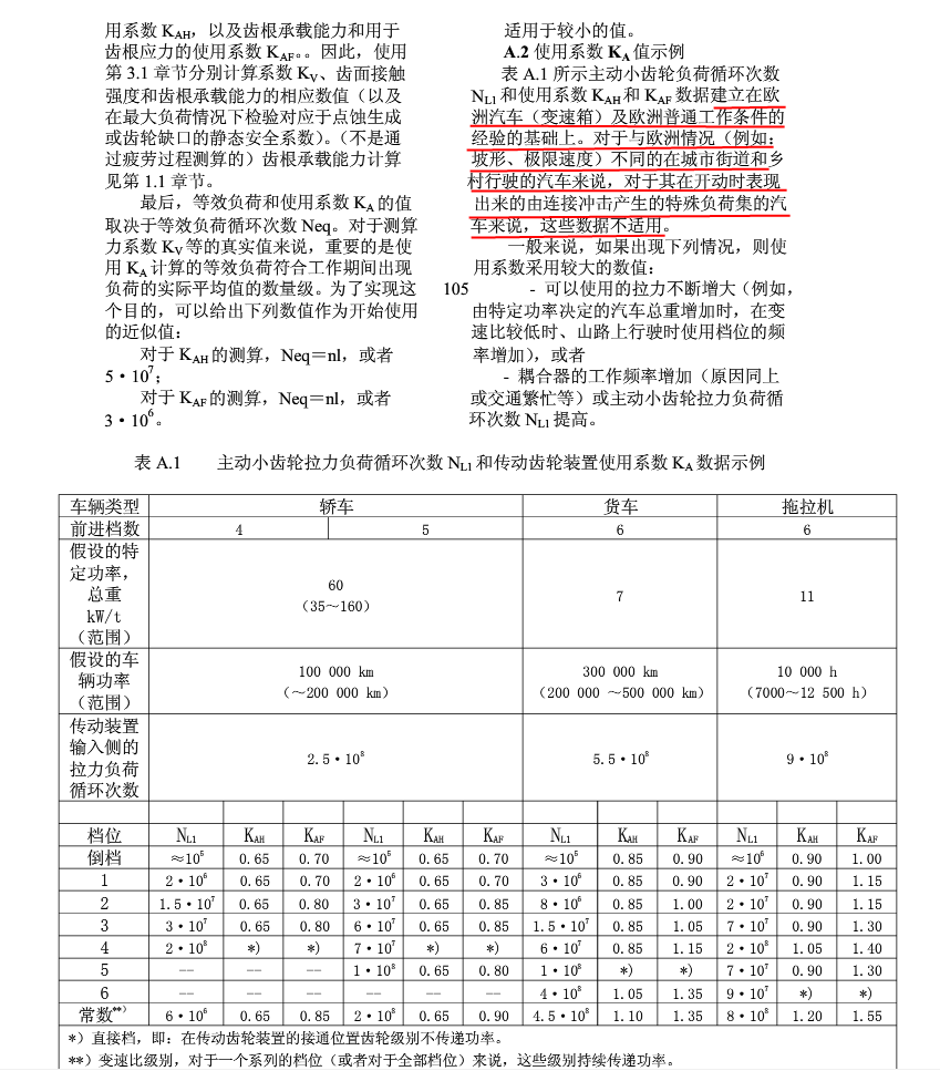

齿轮强度计算中使用系数KA怎么取?
发表于 2013-10-17 16:03 | 显示全部楼层
道客巴巴上找到了中文版:http://www.doc88.com/p-516670748856.html,这个DIN 3990-41-1990  圆柱齿轮的承载能力计算.车辆变速箱的使用标准是专门针对汽车变速箱的,标准里KAH和KAF按NL查表取值时也是针对变速箱不同档位、欧洲工况等的经验值,个人觉得并不适用于其他齿轮传动,与一般情况下KA不小于1也不算矛盾。

谢谢您的热情回答,关于这个参数的取值,我们是按照0.65来取,并且我们的试验工况也是按照那边提供过来的。理论计算和试验验证的条件也就相吻合。不过这个文档里有说过,这个参数的取值是通过欧洲结合其路况的经验得来的,可能在我们国内并不是合适。个人觉得,如果我的台架试验过了的话,这个取值应该没什么问题。前辈,你觉得呢 ?

发表于 2014-5-8 05:06 | 显示全部楼层
blue5440235 发表于 2013-10-17 15:05
这个我也没有中文和英文的,德语我也看不懂,我回头找百度谷歌翻译一下!
最上面一行是汽车类型,分别是小汽车,大卡车和拖拉机。下面用红色圆圈标注的就是对应的KA值。
