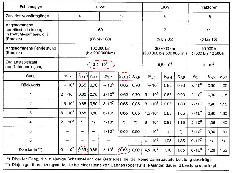

现在在计算一个汽车变速器齿轮的强度,请问各位工程师,使用系数是怎么取的?按照推荐值的话可以取1.1,但是我看到有的计算取值为0.6,请问这个试基于什么考虑的?还请各位能给予指导,谢谢。另外,寿命系数是怎么取呢?

使用系数KA也就是使用工况系数,一般是根据原动机和从动机工作冲击大小来查表取值,一般取值都是>1的,计算取0.6个人觉得是计算作弊,刻意想把计算安全系数结果提高,KA至少要取1,并且此时负载扭矩应该是根据载荷谱得到的精确动态最大扭矩,如果无法得到载荷谱,就应该查表或同类经验近似取值, 见下图:
寿命系数ZNT和YNT定义去看齿轮手册或国标3480,与你取的齿轮工作寿命有关,按照公式计算就好了

DIN3990里有一个表格,里面有讲述通过应力循环次数来确定KA的值。其实我也觉得如果KA取值过小,刻意增大安全系数有计算作弊的嫌疑。并且我也看过某手动箱的齿轮计算,他们的取值也是0.65,不过常啮合的KA值相对要取大一点,也就是1.1

你是不是打错了:“DIN3990里有一个表格,里面有讲述通过应力循环次数来确定KA的值”,是否把ZNT打成了KA?寿命系数本身就是由应力循环次数(也就是你齿轮工作寿命)和齿轮材料决定的,与KA无关吧,KA是工况系数,是对输入载荷的适宜放大以近似实际工作时的最大载荷

详见DIN3990-41-1990  根据设计寿命来确定KA值

我们用这个KA的值计算的结果给德国那边的工程师校对过,他们对我们的这个取值没什么意见。我想问一下,我们国内这方面的计算都是按手册里推荐的吗?
