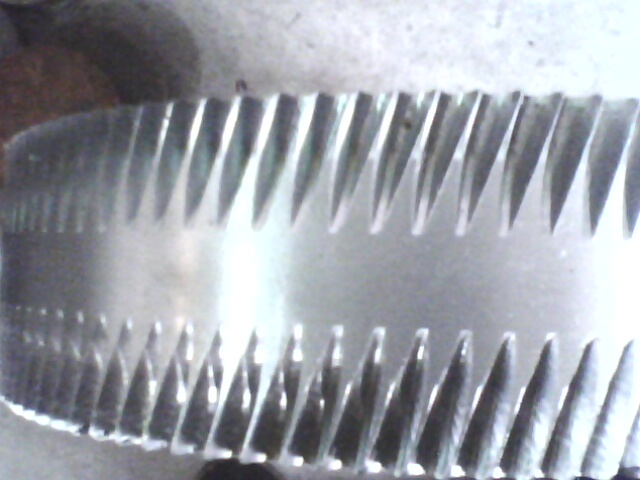

工件参数
103牙  4M   螺旋角10度   右旋
      滚刀参数
K1   右旋
      机床参数(Y3150E)
定数是9   S轴向是0.87
请教一下大家这个产品在Y3150E的机床上加工分齿挂轮和差动挂轮各是多少?
下面我自己算了一下不知道对不对请大家帮我验证一下!!
分齿挂轮:
e,f=36,36
a=35,b=92,c=60,d=98
差动挂轮:
a=26,b=37,c=65,d=27
工件度数-滚刀度数
差动上加介轮
请问我这样加工是正确的吗?

分齿正确。。一开始做是好的。。。
可是到后来牙齿越来越小。。

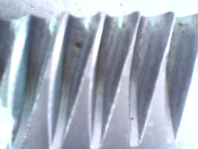

 楼主| 发表于 2010-1-16 10:06 | 显示全部楼层
2
2
牙齿越来越小就是图片上的样子!

发表于 2010-1-16 10:48 | 显示全部楼层
差动错了,滚动与工件不同步
发表于 2010-1-16 10:51 | 显示全部楼层
差动挂轮,重新算。滚刀每次切齿与工件齿距不相等

发表于 2010-1-17 17:29 | 显示全部楼层
走刀量不等于垂直进给量!你取1也要错!
因为1的垂直进给量是7/10.
而0.87,垂直进给量是(16/23)*(13/15)
记住走刀挂轮一定要挂对!
