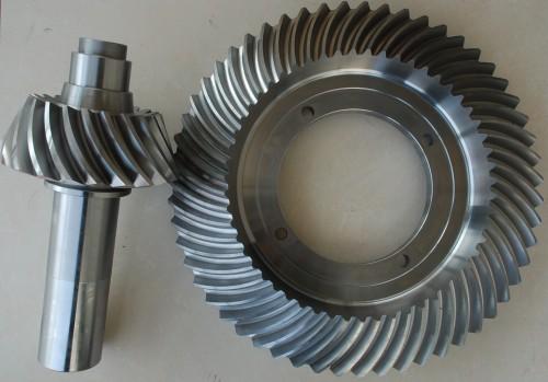

    4轴雕刻出来的。本来想用5轴,但是基本不对外加工,即使有也很贵。还有另外几套,我
装在10000RPM抛光机上,噪音还行。贴出来秀一下,见笑。
发表于 2009-12-25 10:48 | 显示全部楼层
看来用4轴定位加工还是可以加工弧齿锥齿轮,很漂亮的样件,是铝制的吗?齿面粗糙度怎么样?精度如何?另外噪音用什么判别的?
发表于 2009-12-25 14:32 | 显示全部楼层
回复 14# poxiangzi
    这个是展示用的,铝制,表面粗糙度一般。我用来装机的是碳钢调质的,表面非常光亮,用的是高速铣削。噪音和市场上中档的抛光机差不多,
毕竟刚开始。
发表于 2009-12-28 19:24 | 显示全部楼层

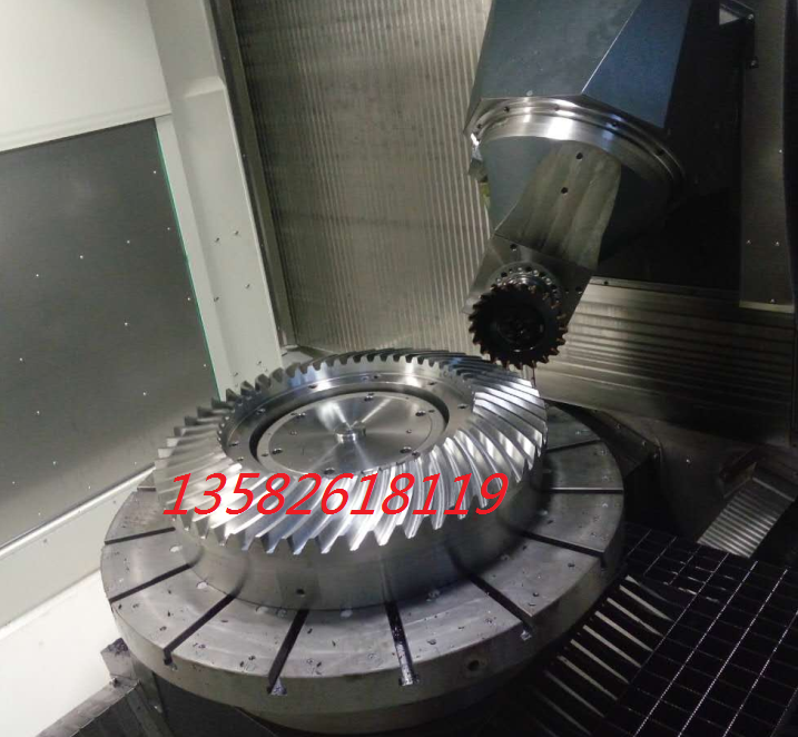

我公司有五轴齿轮加工中心,最大加工直径2500mm,模数不限
发表于 2018-10-20 15:19 | 显示全部楼层
我们单位可以对格里森和克林根贝尔格的进行三维建模 这是我们建模之后五轴加工中心上加工出来的
