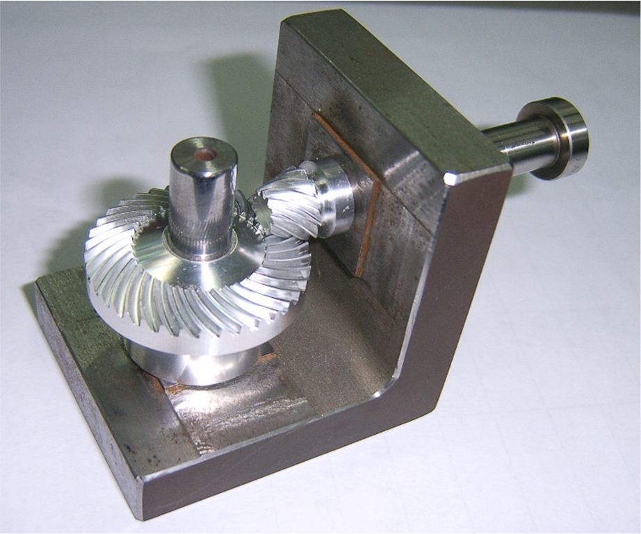

发表于 2009-12-24 09:30 | 显示全部楼层
四轴做的,运转良好。

回复 7# along2004386
along,什么齿制的?
看图片像是Hypoid Gear,但旋向好像反了:小轮是否应左旋?
