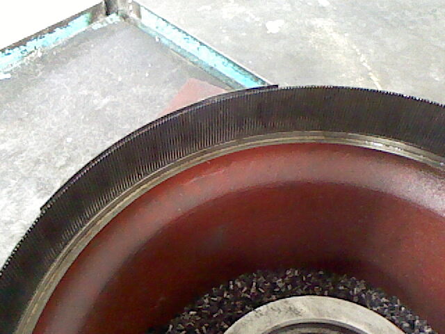

内齿轮与箱体的联结

好象立磨减速机,应该是整体结构
发表于 2009-12-9 20:24 | 显示全部楼层
好象立磨减速机,应该是整体结构
发表于 2009-12-11 08:27 | 显示全部楼层
应该是将箱体加热使其内孔涨大,再内齿圈在液氮冷却后再装配
发表于 2009-12-14 10:35 | 显示全部楼层
冷装 热套 都可以的只要你的装备齐全
另 立磨减速机也比较喜欢做成分体的 整体的会带来更多问题 不仅仅是成本问题
 楼主| 发表于 2009-12-22 15:44 | 显示全部楼层
拆开了

发表于 2010-1-23 14:38 | 显示全部楼层
分体还是比较好,可以减少成本,就是换内齿圈也算是比较节省成本和方便的
发表于 2010-1-25 21:04 | 显示全部楼层
我公司生产这种减速机壳体,内齿圈的外齿是插的,和箱体是压装的,可以联系我:fangzheng.1390@163.com
发表于 2010-2-4 00:35 | 显示全部楼层
肯定是分体的,冷装!
发表于 2010-2-5 21:05 | 显示全部楼层
应该是冷压的。
