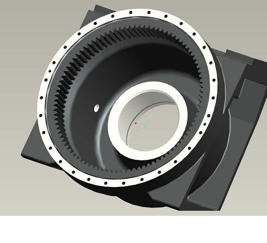

最近接到一个内齿轮和箱体连接在一起的,像是压入的,有没有人搞过。
箱体内齿圈
箱体内齿圈
发表于 2009-12-4 12:24 | 显示全部楼层
应该是热装进去的吧!
发表于 2009-12-4 12:58 | 显示全部楼层
您确定是分体的吗?为什么不可以做整体的呢?
 楼主| 发表于 2009-12-4 14:26 | 显示全部楼层
两个材料不一样啊,齿圈的外面有小的齿,现在齿圈取不下来,不知道小齿的尺寸。
发表于 2009-12-4 16:07 | 显示全部楼层
应该是冷装进去的吧!齿圈液氮冷却后再装配。
发表于 2009-12-4 16:38 | 显示全部楼层
我也认为是用冷套的!
发表于 2009-12-7 09:47 | 显示全部楼层
一体的是好,就是成本太高了!~
发表于 2009-12-7 22:39 | 显示全部楼层
一体的你很难保证铸造质量,插齿后齿根部没有铸造缺陷(缩松,气孔等)
发表于 2009-12-8 20:18 | 显示全部楼层
齿圈外有小三角齿,是用压力机压入的吧!。
 楼主| 发表于 2009-12-9 08:36 | 显示全部楼层
就是不知道三角齿的参数,标准,好像是花键
