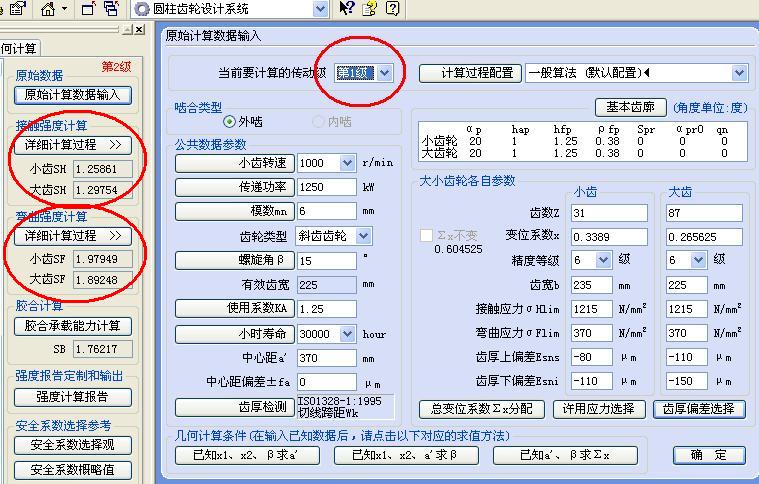

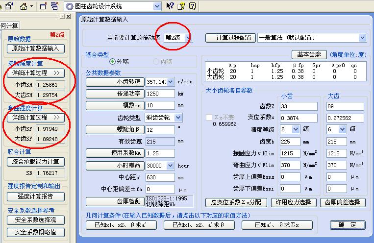

 楼主| 发表于 2009-12-2 14:05 | 显示全部楼层
500的中心距是低碳合金钢渗碳淬火算出来的,而且也只是一种临界满足,我现在是怀疑SEW用的是低碳合金钢(中心距也是500),但根据师傅们说这种设备肯定用中碳合金钢,
cjl008你如果有软件的话麻烦给我算算,用中碳合金钢表面淬火,第一级a1=440,z1=66,z2=21,mn=10,β=8.645864;第二级:a2=560,z3=27。z4=65,mn=12,β=9.69632.
麻烦论坛的高手给我校核一下强度满足不?用软件也行

 楼主| 发表于 2009-12-2 21:36 | 显示全部楼层
谢谢上面各位了,用了不知用多个软件了,都太理想化了,最后还是一步一步用手算了。

 楼主| 发表于 2009-12-3 11:22 | 显示全部楼层
我自己手算的,速比应该是最接近7.55的,第二级的强度有些低,校核弯曲,安全系数只有1.2,接触小于1,人家经验的第二级模数为14。
第一级:a=440,z1=23,z2=64,B=8.645864,mn=10,sh=1.1,sf=1.5;
第二级:a=560,z1=21,z2=57,B=12.83857,mn=14。sh=0.9,sf=1.2;
