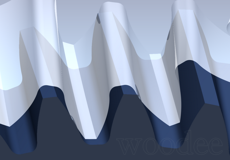

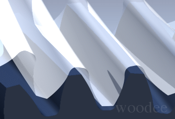

发表于 2013-9-7 10:18 | 显示全部楼层
牛老您好!
从一楼照片看,螺旋角偏差应该是小轮大了、大轮小了,才会出现那样的端面棱边啮合啊。
若小轮螺旋角小了2°,应该发生如下图的状况:
何况,2°也太大了。我分析了一下,小轮螺旋角大了0.15
°~0.20°,比较符合实物状况,下图示:
螺旋角误差,上齿廓测量仪,应该能检查出来。
