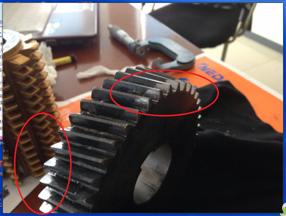

各位分析一下图片接触区的原因 -----  正反转留下的接触斑点 ,

轴倾斜过大?
哪能正反向在两端接触?  发表于 2013-8-28 16:27
发表于 2013-8-28 16:26 | 显示全部楼层
啥齿轮啊,质量太差了。
接触在两端不同的齿面,而且局部的,不是整个圆周。肯定是齿形齿向太差了!
我们原来遇到过螺旋角滚错了,角度错的不多,像是这样的,是整圈这样 ^_^  发表于 2013-8-28 23:52
我估计是螺旋角错了,是Y3150H 滚齿的,是不是挂轮错了。  发表于 2013-8-28 16:42

也有可能是轴承孔同心度不好,在加载情况下造成偏载。
以前在3MW试验台中遇见过这样的情况。

是螺旋角误差比较大?[tthread=fangcun120217330, 李俊华][/tthread]
发表于 2013-8-29 07:32 | 显示全部楼层
螺旋角误差
发表于 2013-8-29 09:04 | 显示全部楼层
不像两头整圈都是啊?
发表于 2013-8-29 10:58 | 显示全部楼层
请您多发一些详细的图片,包括输入功率特性,均载还是变载,齿轮的润滑方式,油品,和油的污染情况,齿轮的热处理方式,选用材料等等,我们之前也遇到过类似的斑点,有很多原因,麻烦您多上传一些详细的资料,咱们互相交流。
发表于 2013-8-29 12:41 | 显示全部楼层
是螺旋角误差较大造成的。
发表于 2013-9-1 20:36 | 显示全部楼层
螺旋角误差较大造成的可能性最大,再就是安装孔同轴度差。
