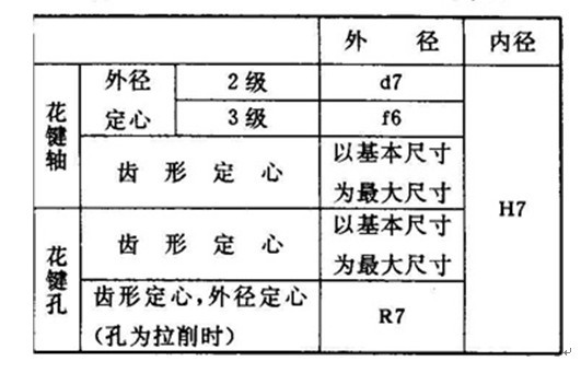

图片所示,乃日本渐开线花键标准,大小径公差的选择。
关于异响是否是跳动超差影响呢,如果传动过程中定位精度较高,设计时花键可以考虑采用大径定心!
