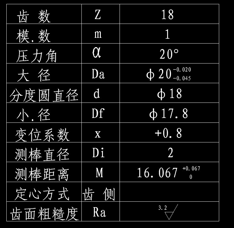

     花键参数如图,该花键与电机花键配合,设计时采用齿侧定位方式,昨天有一新产品,在运行时出现异响,经分析发现异响出现在花键出,后检查花键与老产品对比,发现新品大径只有19.3,跨棒径21.6(这个是合格的),而老产品大径为19.6,跨棒径只有21.4(这个不合格)。我认为如果采用齿定位重点应该在跨棒距而不再大径,为什么跨棒距不合格的反而没有问题。
    还有如果将跨棒距取C固定配合应该会好点,但该配合为过渡配合,会不会装配困难?
发表于 2013-8-28 10:19 | 显示全部楼层
你那大小径的公差怎么定的那么大?随便干也不至于吧!
发表于 2013-8-28 11:14 | 显示全部楼层
花键跳动太大出现转动干涉
 楼主| 发表于 2013-8-28 11:21 | 显示全部楼层
顶隙多大?按你的公差?  发表于 2013-8-28 11:39
 楼主| 发表于 2013-8-28 11:22 | 显示全部楼层
ydxwh 发表于 2013-8-28 11:14
花键跳动太大出现转动干涉
外圆跳动还是单齿跳动?
 楼主| 发表于 2013-8-28 11:59 | 显示全部楼层
顶歇还真的不会算,但是这个异响和顶歇关系不大。顺便问一句大径误差一般怎么取?附件为电机内花键。
发表于 2013-8-28 14:16 | 显示全部楼层
花键径跳大才会响,你花键加工工艺?冷挤或冷轧工艺可会跳动会大,铣要好很多。
发表于 2013-8-28 17:29 | 显示全部楼层
warthen 发表于 2013-8-28 11:22
外圆跳动还是单齿跳动?
准确说应该是花键分圆跳动太大了,类似外齿的齿圈跳
发表于 2013-8-28 20:25 | 显示全部楼层
这是日本的一种渐开线花键,压力角取20度,变位系数取+0.8,用这种办法获得接近30度压力角的渐开线齿廓。已成为标准。
发表于 2013-8-28 21:07 | 显示全部楼层
电机参数多少啊,这个要算清楚到底是大径还是齿侧定心
