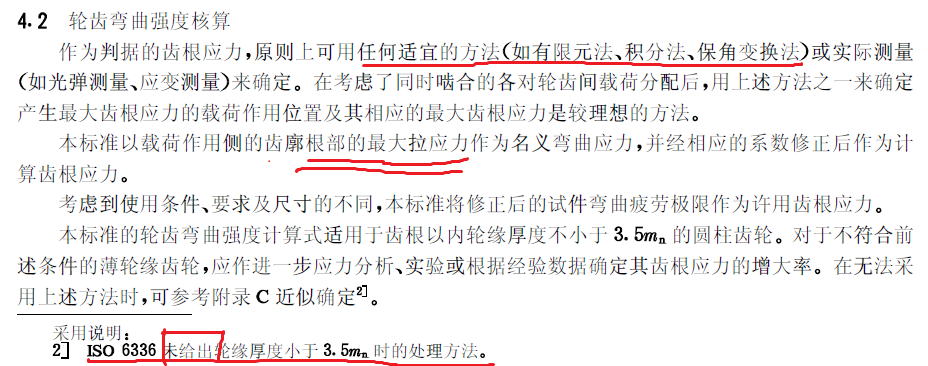

昨天仔细看了一下GB 3480-1997标准,对于齿轮的承载能力计算问题,标准中给出了明确的判断方法。
【1】齿面接触强度核算
    标准把赫兹应力作为齿面接触应力的计算基础,并用来评价接触强度。赫兹应力是齿面间应力的主要指标,但不是产生点蚀的唯一原因。例如在应力计算中未考虑滑动的大小和方向、摩擦系数及润滑状态等,这些都会是影响齿面的实际接触应力。
这就是说:齿面的接触强度计算,在采用有限元软件分析时,需要定义的接触类型应该是赫兹应力模型,才能和标准的规定比较吻合,计算结果才能和标准对比。
    如果在有限元中添加了摩擦等因子,估计计算的结果差异会比较大。
【2】轮齿弯曲强度核算
   先看标准原文
   注意标准原文中的划出的地方,标准给出的轮齿弯曲强度的判断是根据最大拉应力——第1强度理论,而不是第4强度理论(Von Mises)“形状改变比能理论”来作为轮齿弯曲强度的判断准则。
       这两种判断准则给出的结果是不同的,这是在使用有限元软件分析齿根弯曲应力时应该注意的。

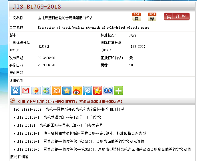

塑料齿轮强度的估算,日本人又走在前头了,比VDI还早了一些,国内的还在摸索那!

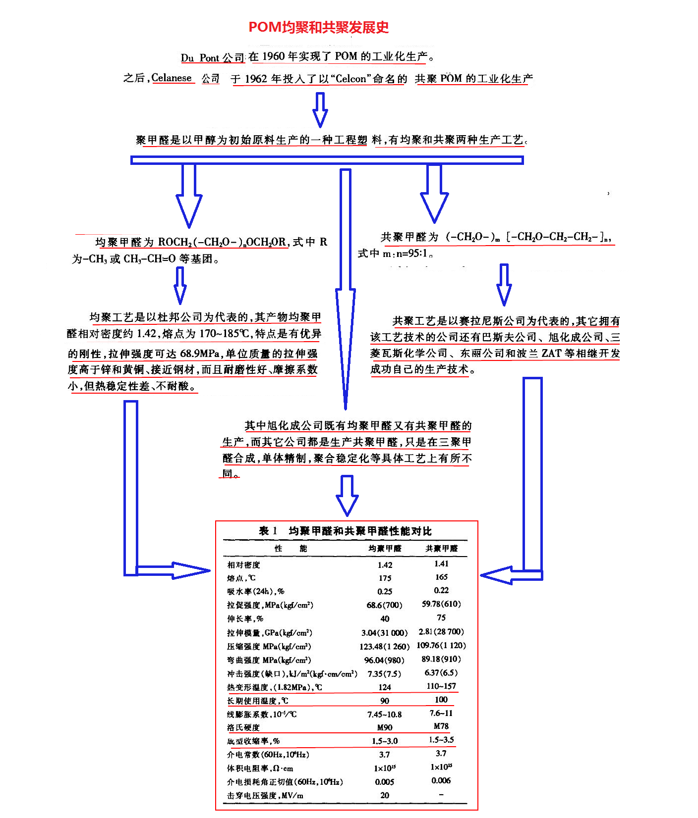

在塑料齿轮材质中,首选的材料是POM。这里做了一张图,看懂POM的发展史,看懂POM的制造商。
