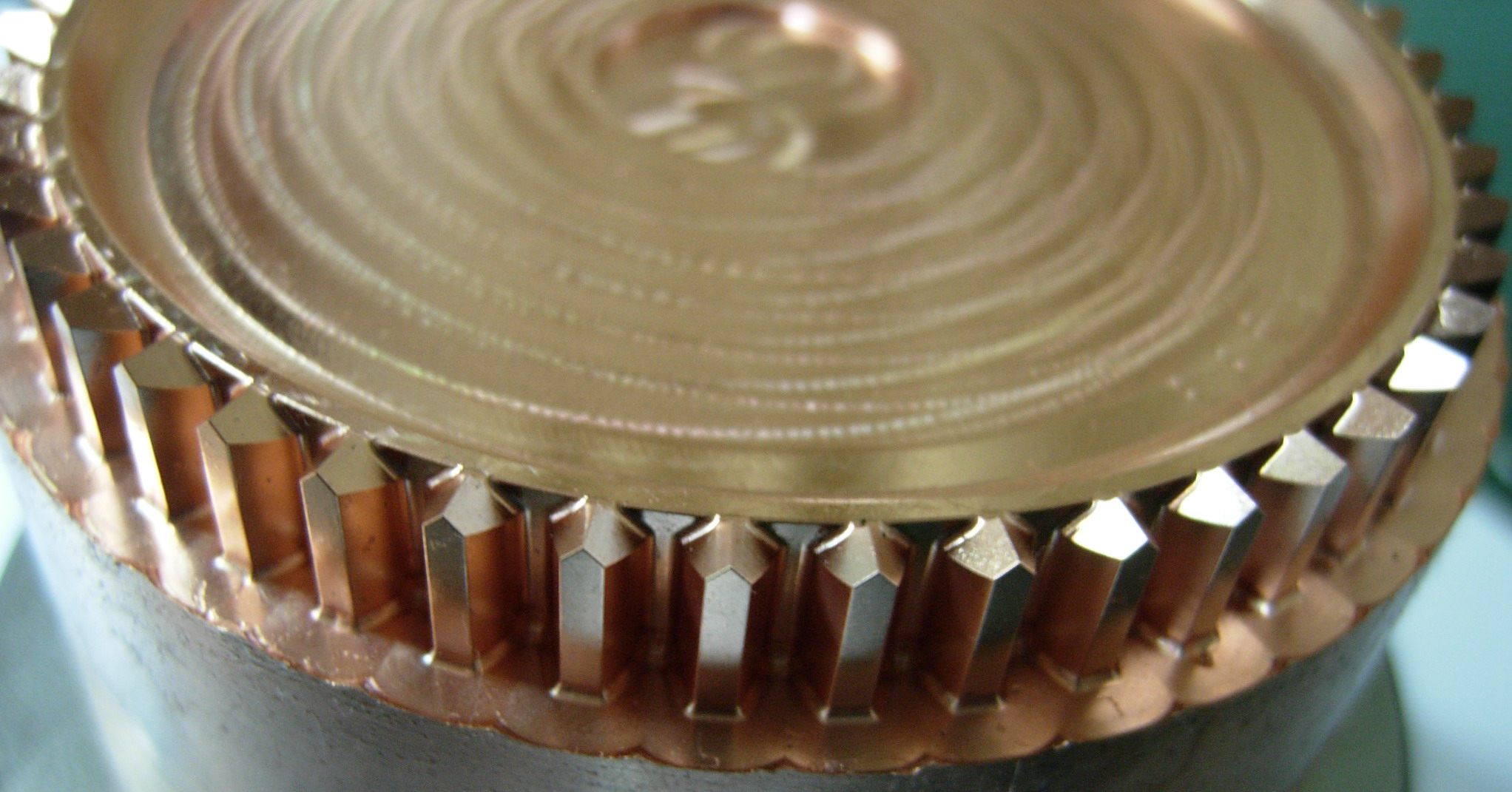

我说的是另外一个工艺:如果仅仅把齿轮作为一个与其它产品一样的加工对象,则对于CNC机床而言,则齿轮与其它产品是完全一样的,即:
在CAD中完成齿轮造型,在CAM中使用CAD模型计算数控程序,然后再将加工程序拷贝到任意CNC机床完成加工即可,3轴加工中心就可以完成加工,甚至普通数控铣床也可以,我说的是这个方法,用普通的铣刀就可以了,看你的齿轮有多大,上面贴出的图片反映了这个方法。
CAD造型——>CAM编程——>加工中心加工,这个方法不管加工的工件是不是齿轮,呵呵。:) 不知道大家的意见呢?讨论的焦点是不是这个,另,下面这个帖子里面的齿轮大部分都是CNC铣削的,请参考:https://www.gearbbs.com/forum.php?mod=viewthread&tid=8027
附件是一个CNC加工的渐开线齿轮电极示例,普通加工中心完成。

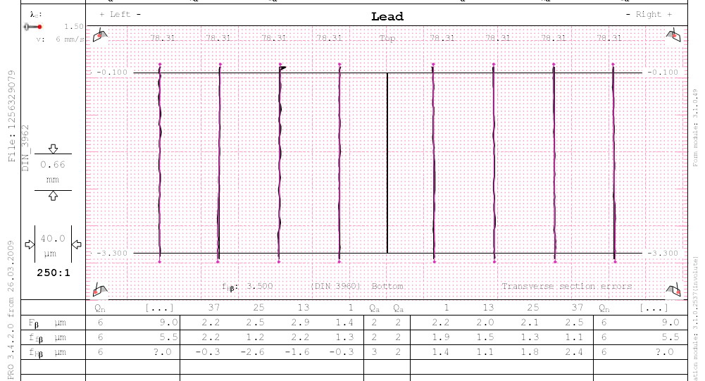

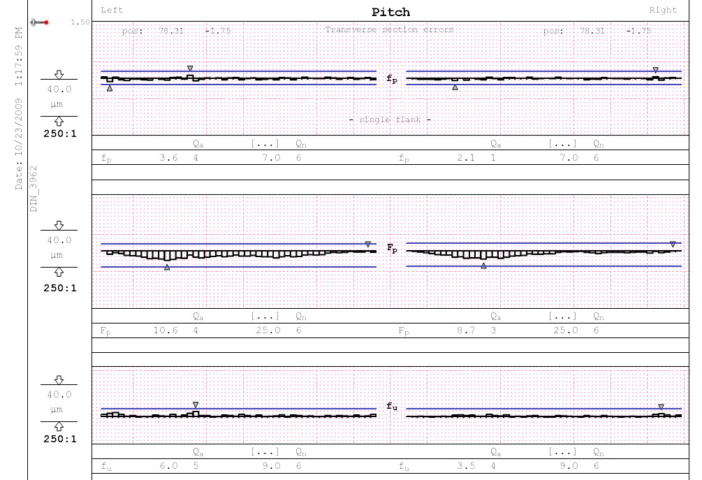

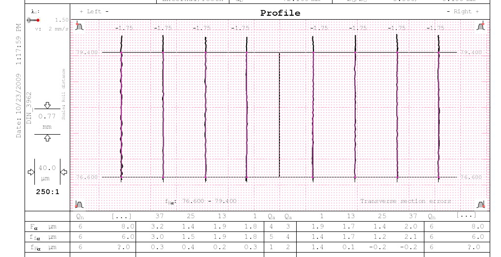

发表于 2009-11-7 10:13 | 显示全部楼层
加工中心加工的电极检测报告(Zeiss prismo navigator三坐标),包括齿形、齿向、齿距、径跳。
不好意思,操作失误,见楼下。
发表于 2009-11-7 10:41 | 显示全部楼层
3轴加工中心铣削的直齿圆柱齿轮电极检测报告(Zeiss prismo navigator),包括齿形、齿向、齿距、径跳。
欢迎大家继续探讨这个话题,谢谢。
