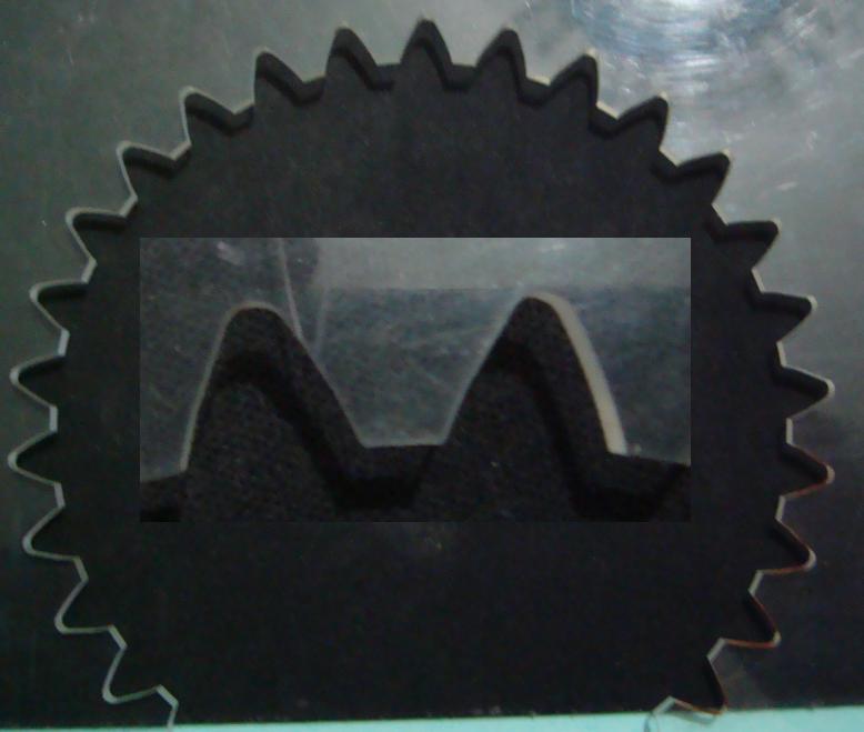

发表于 2009-10-23 21:51 | 显示全部楼层
下面照片时我24年前(1985年),给咸阳彩管厂做的配件(试验件),模数、压力角都是非标的。用的当时最先进的英国CNC 。
关键是准确计算出齿形。
