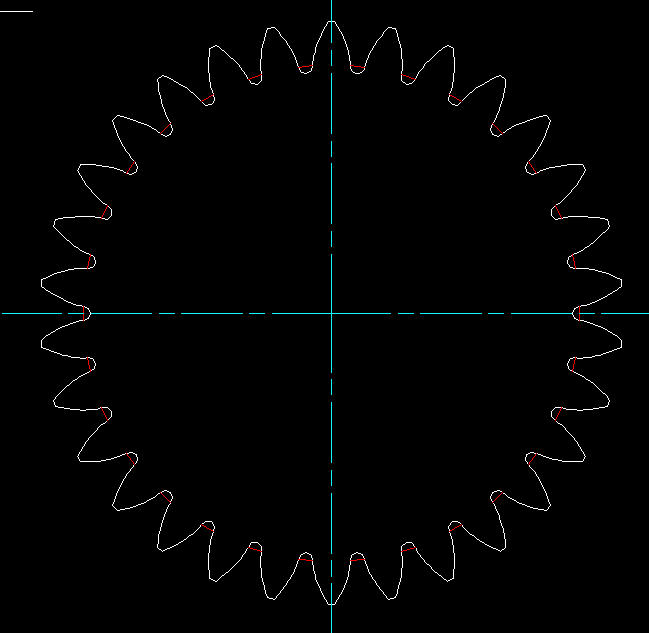

谢谢,我现在正想学习一下齿轮加工的问题,长了不少见识,但是我还有一个疑问,如果想要在齿根处表达出挖齿根,那从设计上来说具体的挖齿根的尺寸怎样控制,是否有相关的标准引用
我附件里的齿轮红线为理论计算的齿根圆,但是实际的“齿根圆”(就是实际加工出来的 齿轮测量的数据)直径为白色轮廓线位置,比 理论计算的要小,是不是用磨前滚刀加工出来的 ,还有就是我i看到磨齿的时候时候齿面磨削的位置与理论的齿根圆位置很接近,无法准确测量

发表于 2011-12-29 10:45 | 显示全部楼层
是啊,怎么保证磨后齿根圆弧与齿根光滑过渡?还有磨前滚刀的凸头设计应该怎么考虑呢??请大侠有空指教啊
