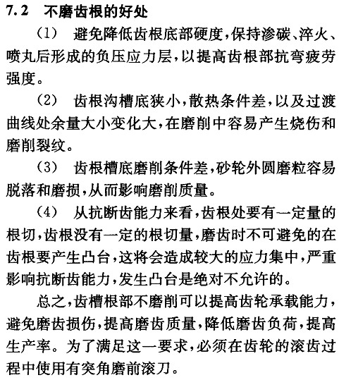

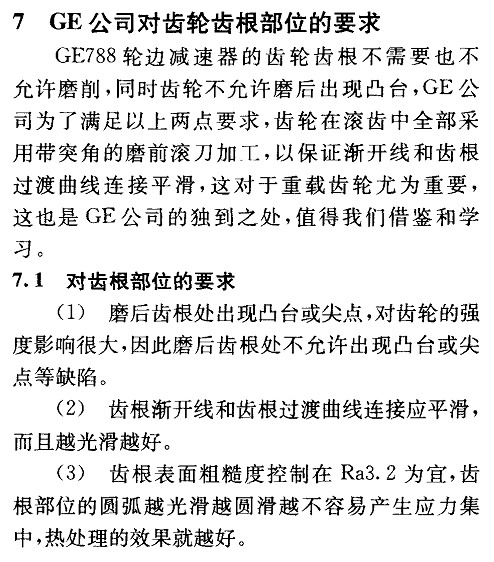

分享一篇好文章,里面有介绍到磨前滚刀,大家可以参考。
不好意思,图片的顺序反了,大家直接看pdf论文吧,呵呵。
对GE788电动轮自卸车轮边减速器NW行星轮系减速机构的综合评述.pdf
