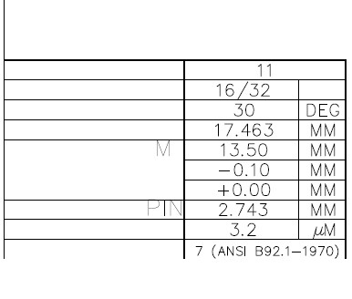

下面是需要插齿的内花键:花键宽度只有5mm  ,加工完需要渗碳加淬火HRC28-32,处理后收缩量有多少??热处理前我的量棒距应该加工到多少,材料为20CrMnTiH的  哪位工程师帮忙解决一下,是需要计算吗?????

发表于 2013-7-15 17:43 | 显示全部楼层
用拉刀最好,如插齿M值大于成品M值0.1即可。

首先 谢谢你!我知道拉齿效率高,但是我们是小批量,没有拉刀,只能插齿。大于M值0.1就可以,这个数值和花键本身没关系吗,就是根据经验定的吗?要是我是外花键呢?比如设计参数:DP12/24  齿数19  压力角30   分度园:40.2166    齿宽40  M值:46.1086+0.1   我加工的M值应该+0.2吗 ??

首先 谢谢你!我知道拉齿效率高,但是我们是小批量,没有拉刀,只能插齿。大于M值0.1就可以,这个数值和花 ...
这应该谁都不能帮上你的忙,最好的办法就是用以往的经验先加工几件,然后热处理看看变化大不大?

花键硬度HRC28-32的话,可淬火后去碳层,再用涂层刀插花键。因带H的钢淬透性较好,所以变形也较大,淬火前加工尺寸较难掌握,必须经几次实验才能确定淬前的M值,淬火后加工就无需考虑变形问题。供参考。
