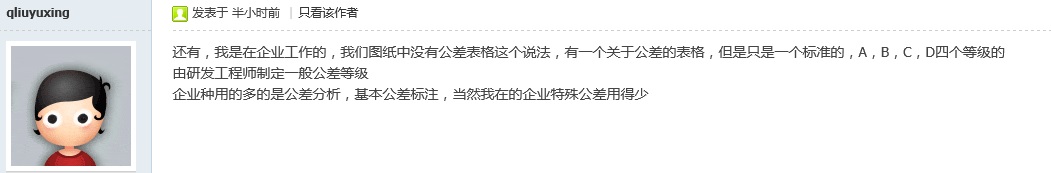

还有,我是在企业工作的,我们图纸中没有公差表格这个说法,有一个关于公差的表格,但是只是一个标准的,A,B,C,D四个等级的
由研发工程师制定一般公差等级
企业种用的多的是公差分析,基本公差标注,当然我在的企业特殊公差用得少

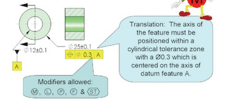

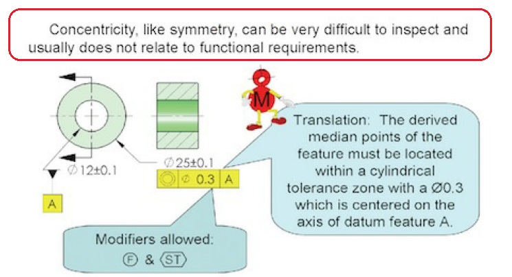

 楼主| 发表于 2016-1-15 10:42 | 显示全部楼层
zyh007zyh 发表于 2016-1-15 09:37
同解,高手,谢谢
恰恰相反,标位置度更好检测。
麻烦看看下面图片,位置度和同轴度的具体含义。

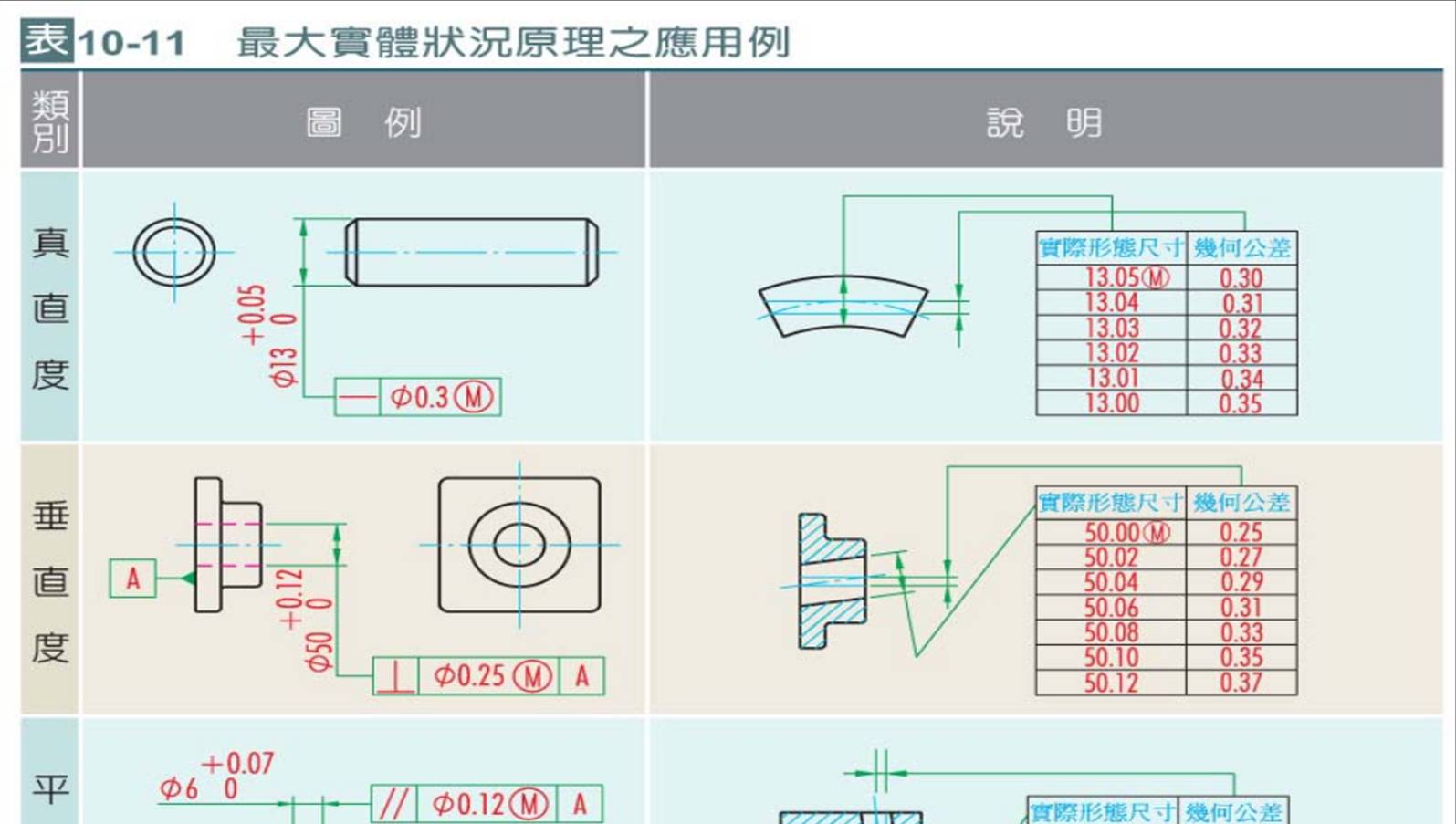

M為最大實體,最大實體狀況原理之應用,可獲得該幾何公差之增大,有利於製造。
