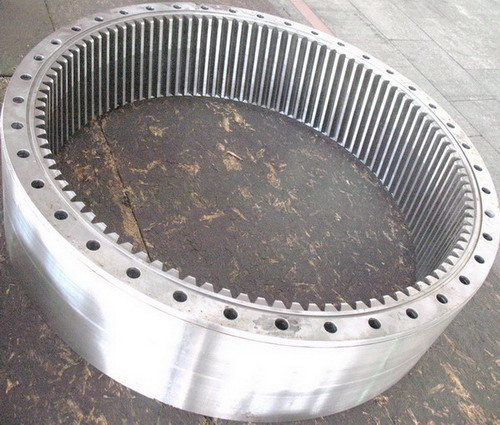

中国的齿轮制造产能已趋于过剩, 却一直敲不开国外的大门 ?  为什么 ?

发表于 2009-10-9 13:52 | 显示全部楼层
我 想请教楼主。像你们这么大的齿圈是采用什么热处理保证精度要求的

发表于 2009-10-10 19:20 | 显示全部楼层
这个齿圈好像就是风能上用的,搂主在风能公司工作吗?
 楼主| 发表于 2009-10-11 20:11 | 显示全部楼层
设备不是问题,咱可以购买世界最先进的, 对于风电齿轮来说中国的原材料是达不到要求, 但是高精度的齿轮不是一定的要运用在风电上,比如: 石油行业,冶金行业,矿山行业,水泥行业,港口机械行业, 煤炭, 化工,造纸等.
