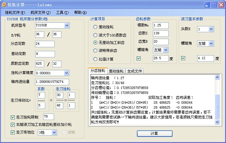

          上面的计算轴向进给量都是1mm/转。其实实际在用的时候也是通过反复换走刀挂轮来计算轴向进给量,以此来满足最终数据符合要求。但是齿数多的确实不好找,你这观念我以前也认同,但是观念会改变,看看以前回复的贴,而且回复了不止一次,现在想想都不对。https://www.gearbbs.com/forum.php?mod=viewthread&tid=124802
若齿宽为20的话,-0.000001460314   (A*C)/(B*D)=( 20* 41)/( 65* 73)  齿向误差都0.13mm,一直以为小数点后6位误差1.5应该合格,其实不然。
若齿宽为20的话 0.0000000942010221329   (A*C)/(B*D)=(24*26)/(38*95)   齿向误差都0.006044mm,说句不好听的话已经没有采用机床给定的走刀挂轮,只要机床有的、两走刀挂轮和等于78就试试,还要保证走刀大概在1mm/转,不容易啊,小数点后8位误差9.4.若是这产品齿向要求再高怎么办?
明明能用差动的就应该用差动,要不滚齿机干脆取消算了,那不是很好事!

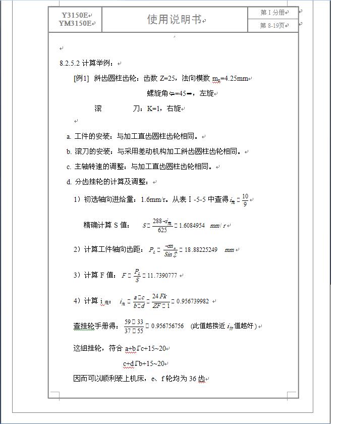

哈哈,这也是厂家的说明书,其实厂家的计算是对的,但是选取的挂轮有问题,

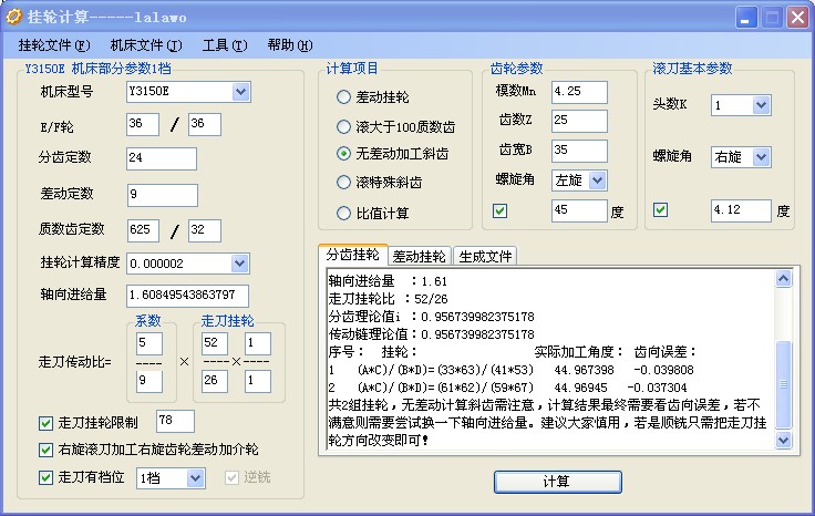

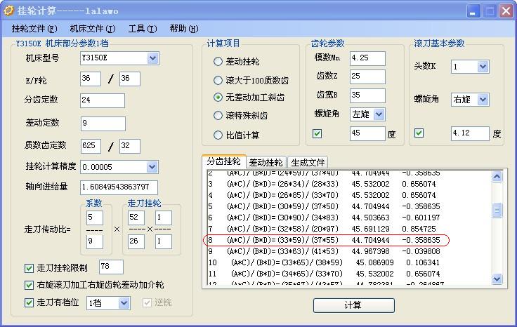

i 走=0.956739982375178  ,厂家也说了算出来的挂轮越接近此值越好,(A*C)/(B*D)=(33*59)/(37*55) = 0.9567567567567  误差值是1.67743815787568e-5  倒搞成差动挂轮的选取办法啦,只要在小数点后五位就要得啦。这是分齿啊
若齿宽选择35 ,齿向误差太大!明明这个还有更佳的选择,如下图,但还是感觉差点。

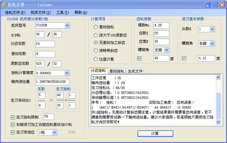

再选择一组:选择走刀为48/30
(A*C)/(B*D)=(41*97)/(62*67) = 0.95739046701974  传动链理论值:0.957390213410501  误差值=-0.000000253609239
  齿向误差 -0.00682
就此例若使用差动非常方便
机床型号   :Y3150E
差动定数   :9
模数Mn     :4.25
螺旋角     :45°   左旋
差动值    i:1.49740259545387
序号:  挂轮:                               误差:
1   (A*C)/(B*D)=(55*63)/(26*89)    0.000004492
2   (A*C)/(B*D)=(43*67)/(37*52)    -0.000001348   计算啦一组齿向误差 0.000063
2组挂轮,计算日期:  2013-7-16 01:01:59
对比一下还是用差动的精确,所以我坚挺能用差动就用差动!

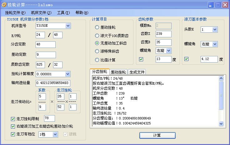

看看差5°,你看看239齿传动比一个是0.100422152585742,另一个是0.100424459404325 。两者差 -0.000002306818583 都小数点后第6位啦。再看看139的,差5°,0.172672935333692-0.172679755737838=-0.000006820404146,小数点后第6位(可以自己在网上下程序),那不是选用的挂轮要在小数点后8位?难选啊,你想想机床挂轮是分齿啊,理论上分齿应该为零啊!像齿数多的真的不适合用无差动法加工斜齿。小模数,齿数少,挂轮好选。说到4轮的还不是要看机床,有些还和走刀逆铣顺铣有关,有时也只能搭2个。你要去亲自算一下才知道有多麻烦!

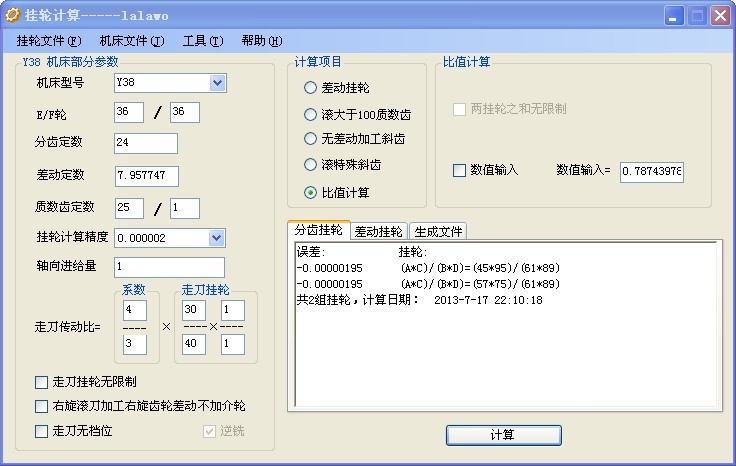

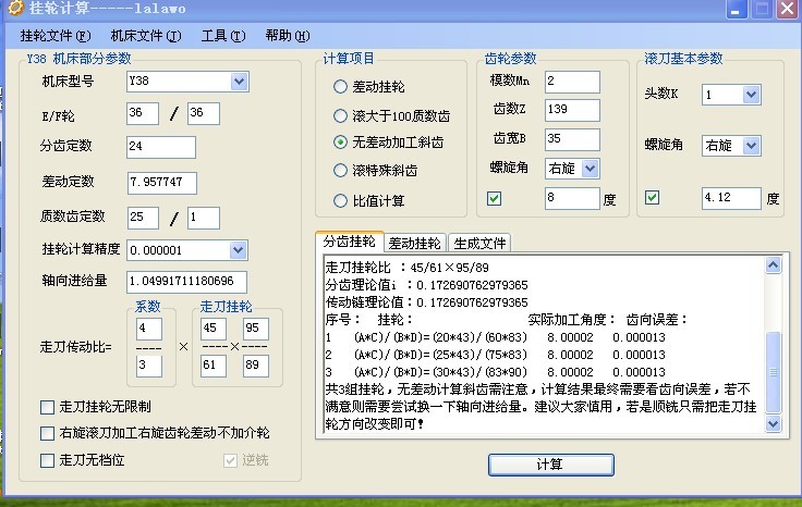

试了一下,感觉非常不错!
先粗算1mm/转的,哈哈选最差的 8.402175   ,大致轴向进给量=sin(8.402175 )/sin(8)/1=1.0499197。 然后走刀挂轮=1.0499197*3/4=0.78743978431376  然后就有了这走刀挂轮  如:
然后算了一下,精度确实高
(A*C)/(B*D)=(20*43)/(60*83)  =0.1726907630522088-0.172690762979365=0.0000000000728,小数点后11位。
O(∩_∩)O哈哈~,高手啊。可惜这老机床也就看到过Y38,可惜现在的机床已经一般都是走刀轴中心距都有限制,好点的机床只是换挡连走刀挂轮都不需要换(像YMA3180)。呵呵再好点就数控啦就没这些问题啦。谢谢你的指点。
