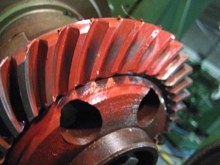

齿轮图片
发表于 2009-9-21 14:18 | 显示全部楼层 |阅读模式
请大家多提意见!
发表于 2009-9-21 21:37 | 显示全部楼层
接触区看起来还行,光洁度差了点
发表于 2009-9-21 22:10 | 显示全部楼层
齿中间好像有点凹。
发表于 2009-9-21 22:43 | 显示全部楼层
还没装机吧
 楼主| 发表于 2009-9-22 07:01 | 显示全部楼层
光洁度还好,就是有点桥式接触。
发表于 2009-9-22 07:49 | 显示全部楼层
接触区好像有点宽!
发表于 2009-9-22 11:06 | 显示全部楼层
 楼主| 发表于 2009-9-22 14:59 | 显示全部楼层
是的,应该是齿高方向上接触过宽。
发表于 2009-9-22 15:18 | 显示全部楼层
发表于 2009-9-23 09:29 | 显示全部楼层
装机使用时受力可能会好点
