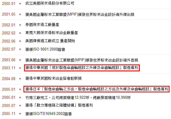

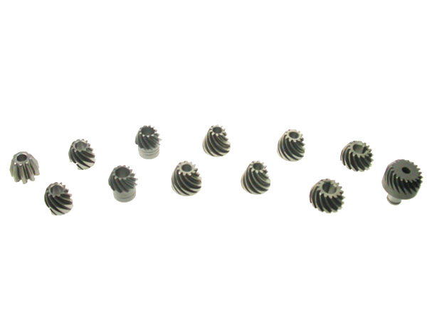

哪位朋友有做电动工具里的粉末锥齿轮?

有大齿轮:)
还有小齿轮,不知是不是加工出来的:o
发表于 2009-9-27 18:37 | 显示全部楼层
专利:)
 楼主| 发表于 2009-9-27 18:41 | 显示全部楼层
谢谢FFM!有劳了!
发表于 2009-9-28 08:17 | 显示全部楼层
上面说的是台湾保来得历程,小轮是格里森制铣齿加工的。这个专利是扬州保来得开发,主要内容是解决小轮模具设计,模具制作工艺,产品成型和产品制作工艺的问题,现在可能你查不到。

哈哈!你要做的是1.3模数的! 我现在是批量在做!但配对的小轮是金属切削的!
模具上还是有好多技术含量的! 网上所说的扬保在做?可现在做得最好的可能

大的锥齿轮杨宝可以开模具,完全没有问题,而且做的也很好很成熟,但是小的齿轴就不能了。目前,可以铣齿。想请教楼主格里森锥齿轮的齿厚如何控制呢?检验如何去检验呢?很多厂目前仅仅走接触斑点和打齿跳,其他的都没检验。不知道侧隙是如何控制最好?又不能像渐开线齿那样去控制渐开线。
